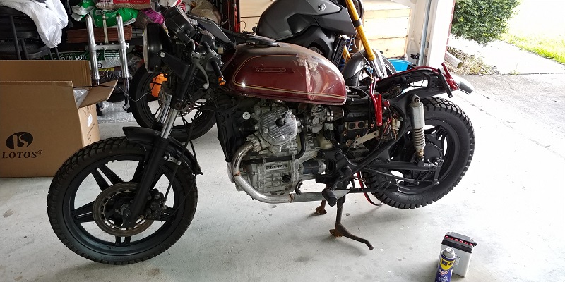

Il faut virer la vielle essence, mettre une nourrice ,vérifier l'huile, le liquide de refroidissement, nettoyer les carburateurs , vérifier que rien n'est bloqué que tout coulisse bien ,vérifier tout les câbles, que moteur ne soit pas bloqué ( comme expliqué par volatil ) une batterie qui n'est pas en cour jus. Une paire de pince et ça doit demarrer. Suivant les photos Ta machine a déjà été modifiée. Bon demarrage.

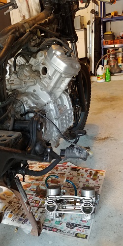

Echapements et cabu déposés:

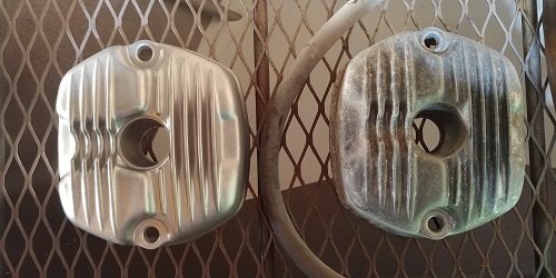

Cache-culbuteur enlevés et sablé!
J'ai acces a une sableuse au boulot et je dois dire que j'adore cet outils qui va m'épargner des heures de poncage!!
Je suis assez étonné de la propreté vu l'age ...

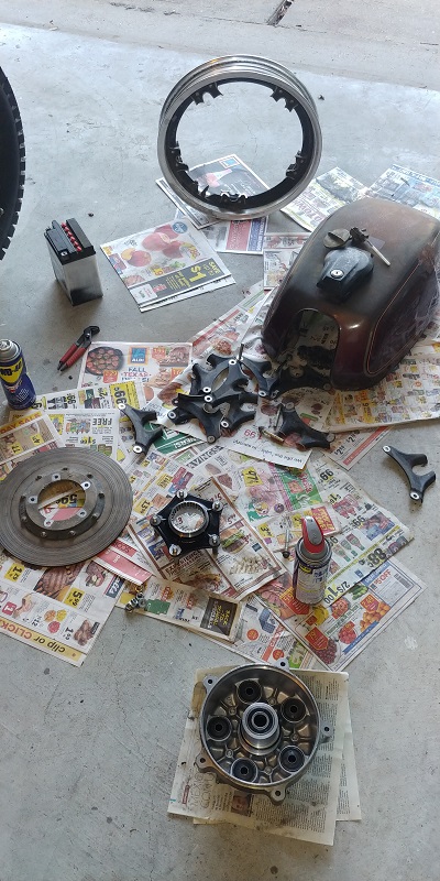

J'ai acheté une jante arriere de CB 900 C de 1982 car elle possede le meme moyeu que la CX et un disque d'origine!! Parfait pour ma conversion!
Je me suis donc amusé a récupérer ce moyeu afin d'utiliser un kit CRK pour avoir une jante a rayon.
Mais comme rien n'est jamais facile dans les conversions, le diametre de l'axe AR du CX est de 15mm et ce lui du CB 900 est de 20mm ... sans parler qu'il est plus long. Comme il n'existe pas de roulement qui ont le diametre exterieur du CB et le diametre interieur du CX je vais devoir utiliser des roulement de CB et l'axe du CB en 20mm... Vous me suivez?
Cet axe va devoir etre légerement modifier sur un tour, c'est-a-dire réduire son diametre a 15mm a certains endroits... Bref, a chaque probleme sa solution! Mais si vous avez déja fait ca ou si vous avez une autre solution, je suis preneur :youpi:

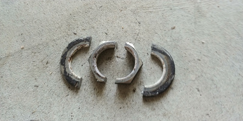

Sauf quand l'écrou de la colonne de direction n'a rien voulu savoir ... dégripant, marteau, chalumeau ... rien, il n'a pas bougé d'un poil!
Alors comme j'ai deja mes T de fourche provenant d'une CBR 1000 et que je ne ré-utiliserai pas ceux d'origine, mon amie la disqueuse m'a aidé a virer cet écrou :hehehe

:?: Personne n'a jamais essayé d'adapter une roue arriere de CB 900 C sur une CX/GL 500?

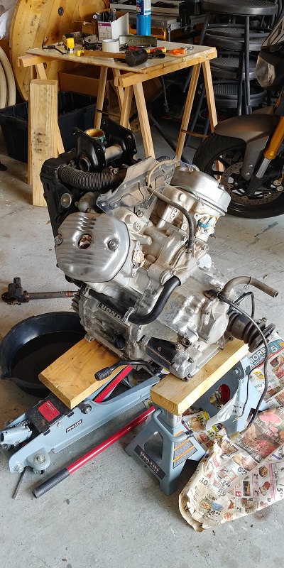

Et puis le moteur est enfin séparer du magnifique cadre :costaud:

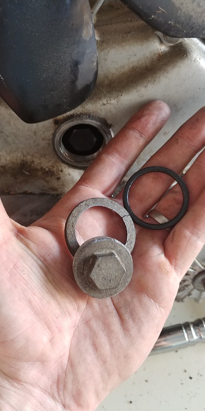

Malheureusement, ca devait arriver! :marteau:
Premiere casse ...
C'est juste la petite visse de 17 qui sert a cacher l'acces au vilbrequin... (ca s'appelle un Valve Tappet Cover ici mais je ne connais pas le nom en francais, honte a moi). J'ai déja trouvé cette piece sur ebay pour $5 ... probleme résolu!
Cheers! :binouze:
Modifié en dernier par Franklin le ven. 20 sept. 2019 05:23, modifié 1 fois.
Messages : 9340
Re: The story of a Texas CX 500!
Serrage trop fort? Attention à ne pas casser d'autre choses, la vis de vidange est un grand classique. Bien changer la rondelle et ne pas serrer trop fort sous peine de fendre le carter alu et provoquer une fuite d'huile. Il y en a d'autres ailleurs alors ne pas hésiter à faire baigner dans du lubrifiant pour le desserrage.
Message par lahaye »
Franklin a écrit : lun. 19 août 2019 05:04 Cet axe va devoir etre légerement modifier sur un tour, c'est-a-dire réduire son diametre a 15mm a certains endroits... Bref, a chaque probleme sa solution! Mais si vous avez déja fait ca ou si vous avez une autre solution, je suis preneur :youpi:
Roulement de CB avec axe de CX et entretoise montées en force sur les roulements de roue!
Comme ça tu as tes roulements à la noix
Entretoises avec un collet pour pouvoir appuyer sur la face du rlt.
