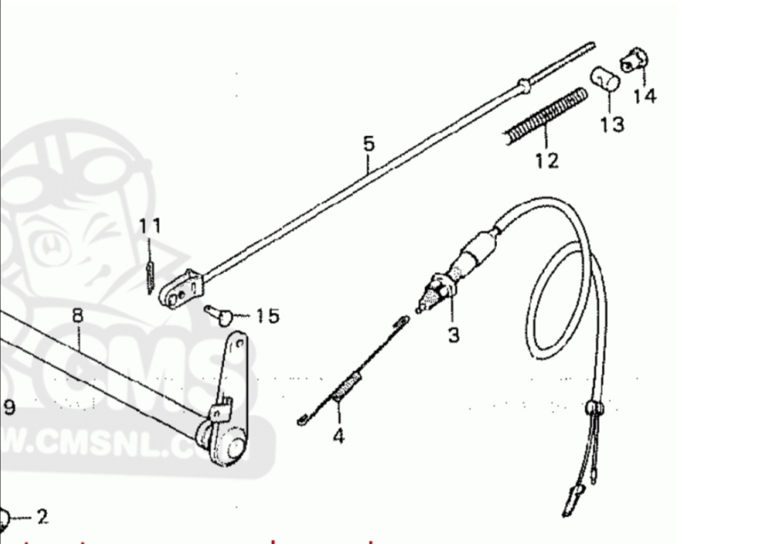

qui peux me dire ou est implanté le contacteur de stop de frein arrière.
c'est vrai que j'ai du mal a me pencher, mais même avec la main je n'ai rien trouvé autour de la pédale, un gros ressort de rappel de cette pedale et une vis pour la règler.
une photo serait la bienvenue.

Il est sur le côté gauche pour et est déclenché par un ressort fin. Tu as quel modèle de CX ?
Messages : 9343
Re: contacteur feux stop arrière
Comme tu peux le voir ci-dessous le contacteur (3) est relié au côté gauche de l'axe de la pédale de frein par le petit ressort (4). Ça se passe comme ça pour les CX à tambour arrière. Je n'ai pas regardé pour celles qui ont un disque à l'arrière.

bonjour et merci
Je vais gagner du temps, ma machine est une routière du 08/1980.
je vais nettoyer le contacteur et une ou deux petites bricoles et elle reprendra la route.
merci encore Volatyl

contacteur trempé dans du dégrippant et hop ça marche.
