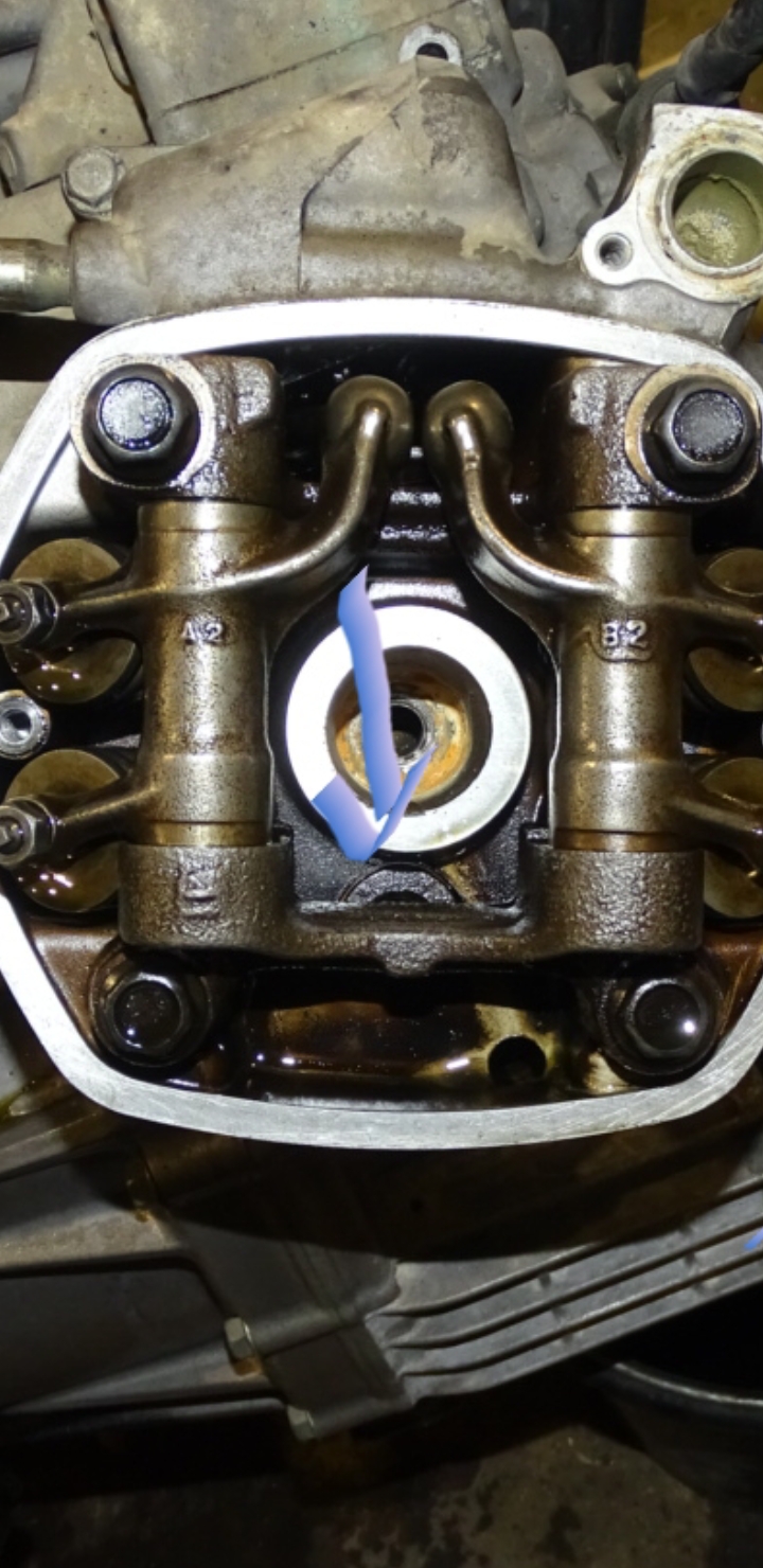

Oui il y a un autre endroit (en tout cas sur mes culasse de cx 500). Il y a un gros bouchon BTR sous les culbuteurs en dessous du trou de la bougie.

Dino38 a écrit : mer. 22 mai 2019 23:48 Oui il y a un autre endroit (en tout cas sur mes culasse de cx 500). Il y a un gros bouchon BTR sous les culbuteurs en dessous du trou de la bougie.
Je me suis toujours demandé à quoi servait ce truc... ça fuyait pas la pour toi ? Dans mon cas ça n’a pas l’air en tout cas.

Moi aussi je me demande à quoi ça sert ce truc, mais je l'ai démonté pour refaire le joint pour être sur de ne pas avoir de fuite plus tard. J'ai rajouté une petite bague en cuivre pour bien faire l'étanchéité
