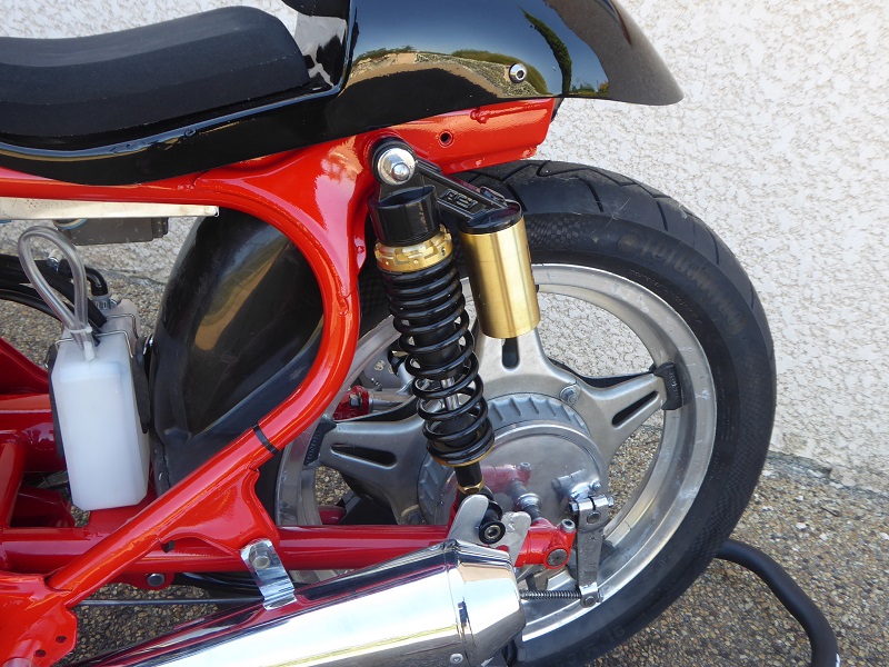

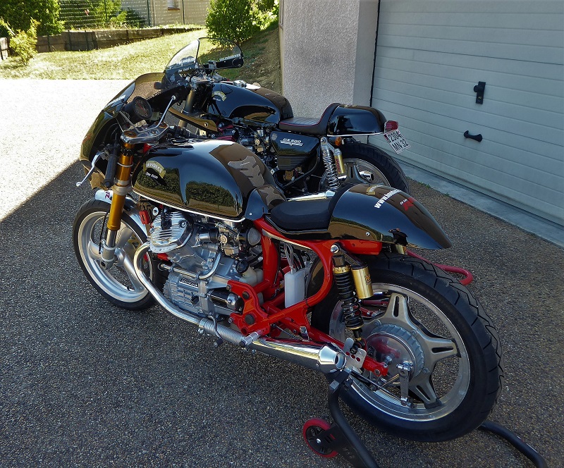

La moto n'est pas encore déverminée que déjà elle évolue.
Mon CR de route le DARK KNIGHT premier du nom ayant changé d'amortisseurs, j'ai naturellement récupéré les anciens pour les monter en lieu et place de ceux d'origine (essentiellement pour le look) :
Et les voilà tous les deux prêts à en découdre !

Après tout ces travaux, il ne reste plus qu'à cloner le pilote pour voir les deux CR rouler ensemble conduits par la même personne; on saura alors lequel est le plus rapide....
- Stephane 74
- Messages : 1619
moi son caf''race je l'aime et en plus j'aime le gars qui l'a fabriqué !!!
