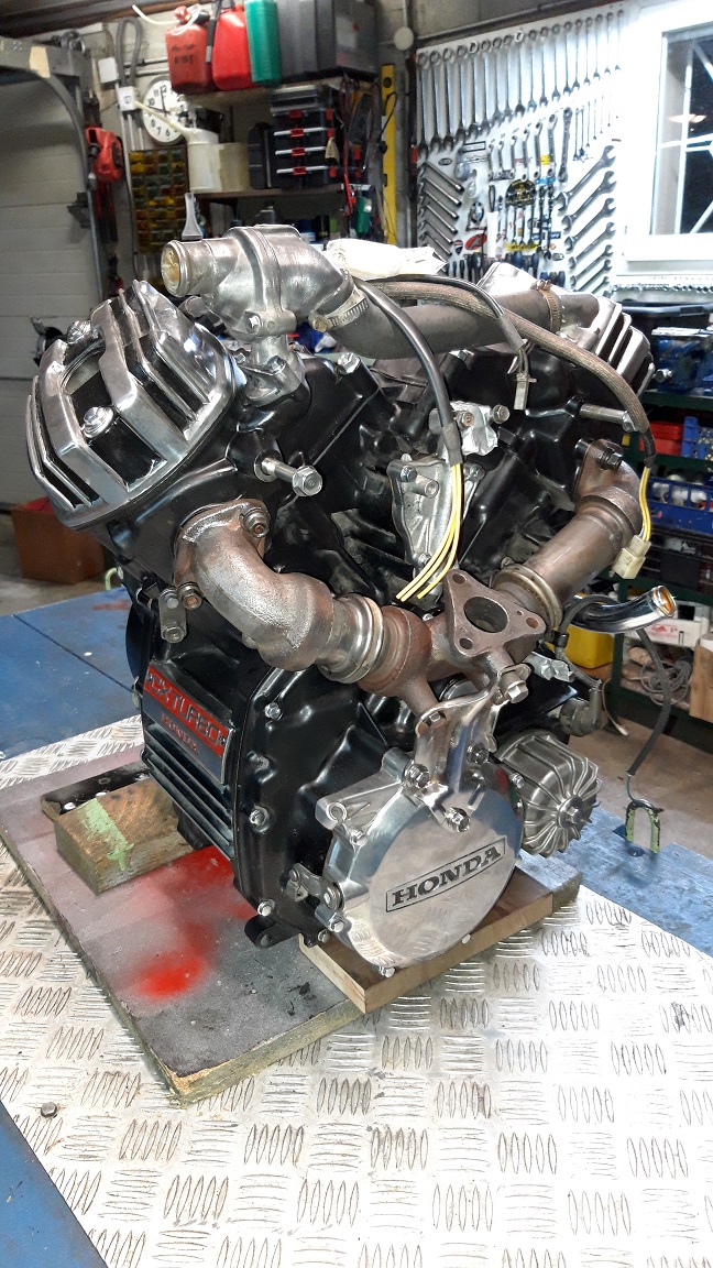

Il fallait se rendre à l'évidence, l'intervention devenait indispensable et je me suis donc attelé à sortir le moteur pour faire un "échange standard" en allant chercher un moteur chez Michael.
En plus, j'entendais à l'échappement le bruit caractéristique d'une petite fuite et j'espérais qu'il ne s'agissait que d'un joint fatigué mais ce que je ne voulais pas envisager était malheureusement la réalité : au démontage, j'ai constaté que mon collecteur était fendu. :x
Ce type de pièce est en titane, donc pratiquement impossible à souder, et bien sur, ce n'est plus disponible et en plus ça coûtait un bras! :oops:
Mais il y a un dieu pour les possesseurs de CX parce que Michael en avait un en état j'ai pris rendez-vous chez lui le lundi 16 mars, soit la veille du confinement ! :P
A un jour près j'étais marron alors que maintenant j'ai " un certain temps" pour remonter tout ça ! :D
En me voilà avec un moteur entièrement reconditionné (vilo rectifié, coussinets de bielles et de vilo neufs, segments neufs, guides et joints de soupapes neufs, soupapes et culasses rectifiées et un alternateur neuf) et un collecteur en parfait état. :D

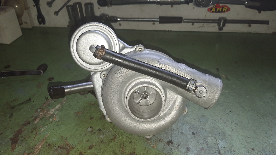

Comme en plus, quelques jours avant, j'avais amené le turbo dans une boîte spécialisée à TOULOUSE et qu'il vient de me revenir par la poste, tout est prêt !

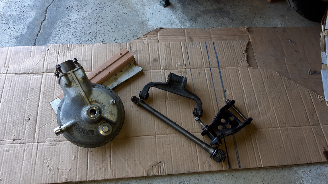

J'ai donc commencé par le train AR (démontage, nettoyage, remise en état des rotules de suspension, peinture et remontage) :

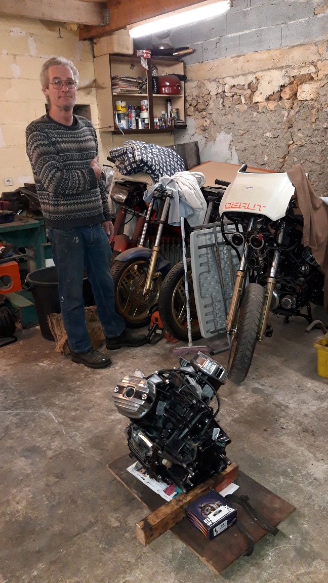

Lors de ma visite Michael allait aussi bien que possible (compte tenu de son dos en capilotade qui rend les fins de journées difficiles).
Mais avec un environnement pareil (un atelier avec des tours et des fraiseuses partout, une multitude de 500 et 650 CX turbo,j'en ai vu six ou sept, dont certaines plus neuves qu'à leur sortie d'usine, et un stock de pièces à faire pâlir CMSNL) ça doit aider à aller mieux ! :)

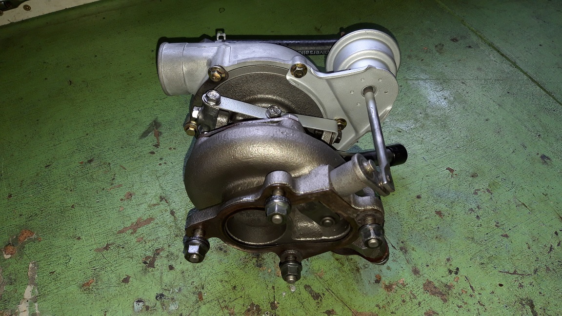

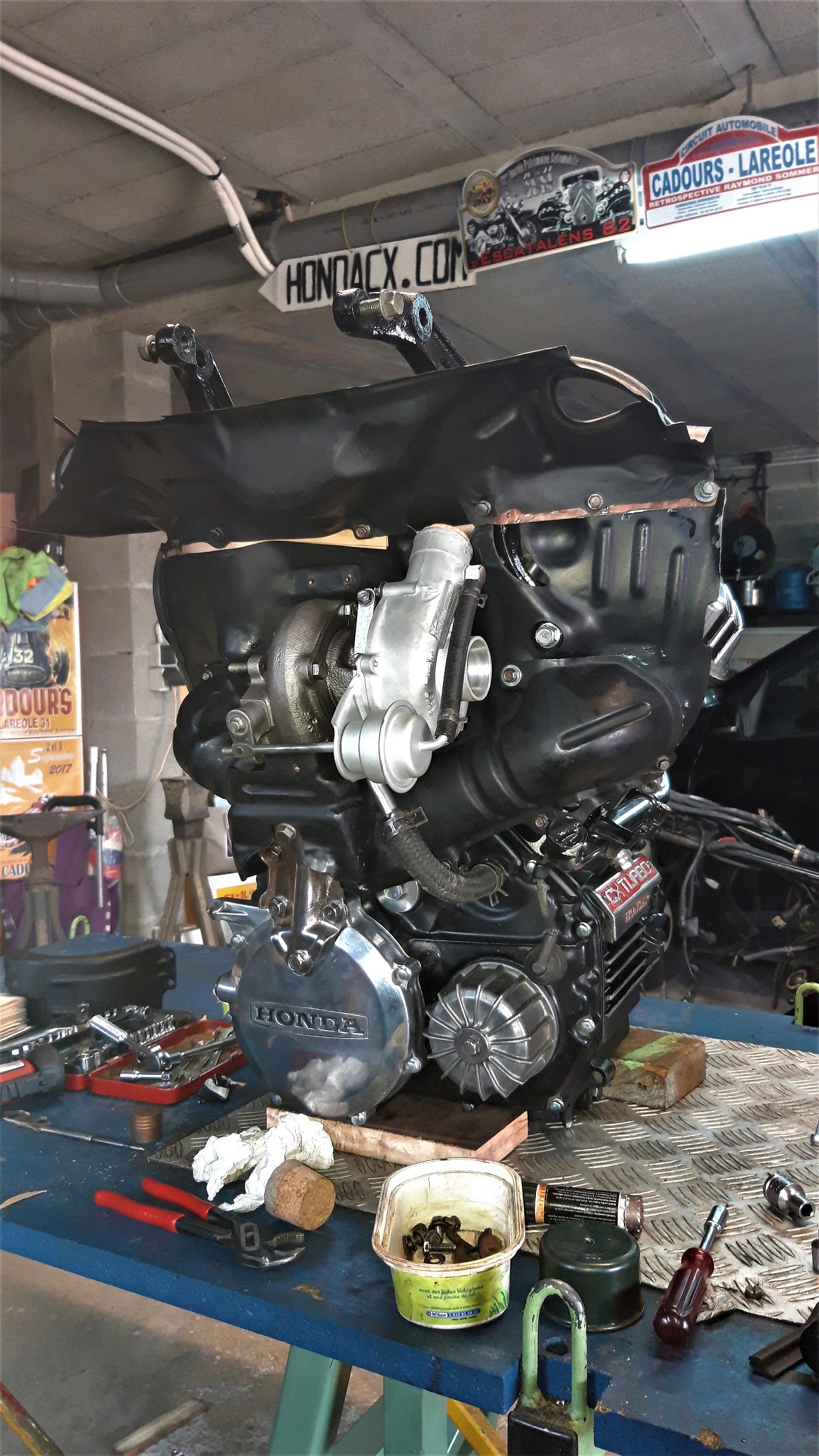

Finalement, j'ai laissé la roue avant pour plus tard (je crois qu'on a encore un peu de temps :lol: ) et je me consacre à l'habillage du moteur, et il y a du taff !
Tout d'abord, remontage du Turbo (après avoir installé une partie des boucliers thermiques) :
Puis installation du reste des boucliers thermiques (collecteur et turbo) :

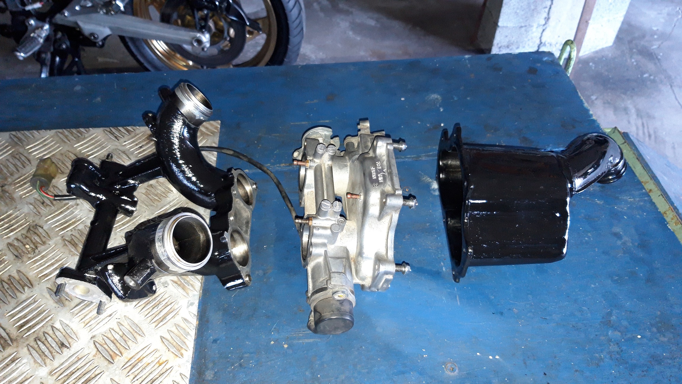

Je m'appretais à remonter l'ensemble de l'injection mais, avec un moteur et un turbo neuf, ça avait triste mine. :(
j'ai donc continué sur ma lancée : démontage peinture et réassemblage.
Et il fallait bien ça pour donner tout son cachet à mon usine à gaz ! :lol:

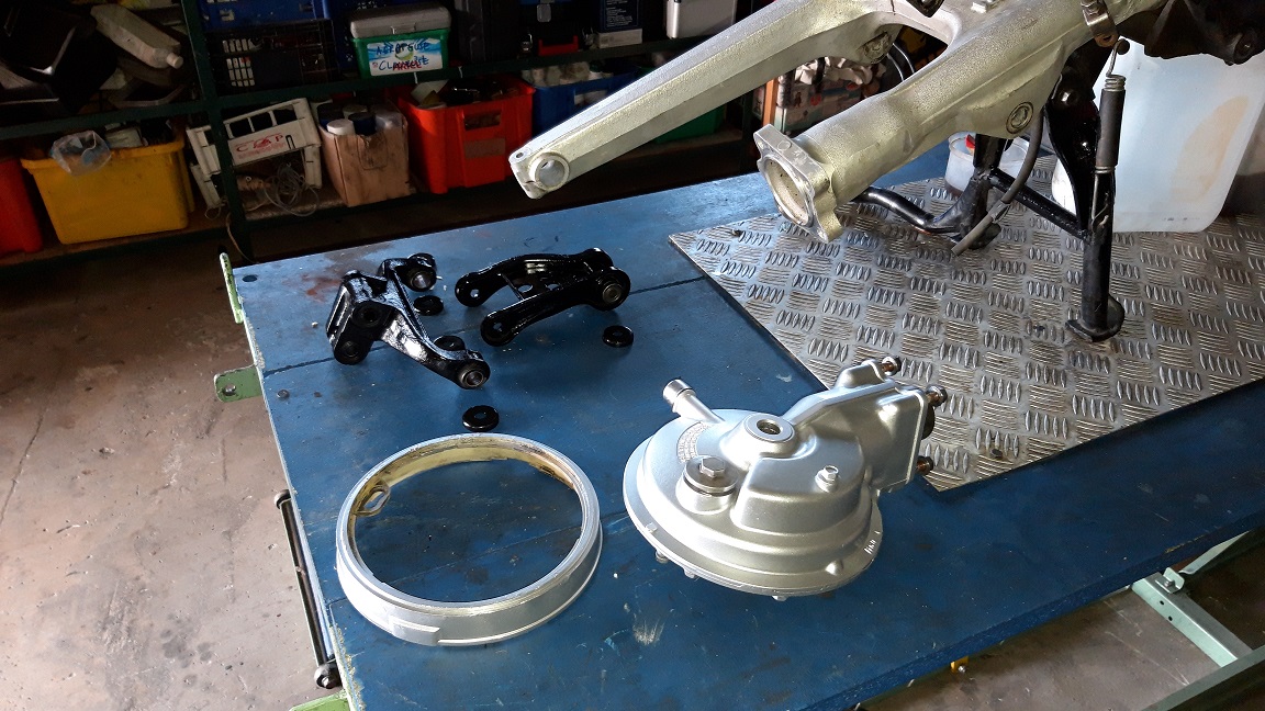

Exemple les avertisseurs, pas bien beaux : :(
Ils sont planqués derrière le carénage donc totalement invisibles....................... mais maintenant, moi je sais qu'il sont pourris. :x
Alors, un peu d'huile de coude, une bombe noire au milieu de la pelouse, et voilà !
:wink: :D
