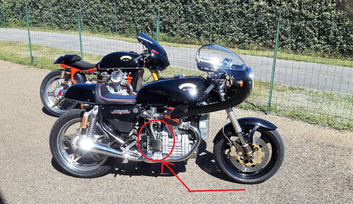

Mais rien n'empêche de joindre l'obligatoire à l'esthétique, comme avec le récipient de récupération des fluides du DARK KNIGHT, mon CR pour la route : :wink:
