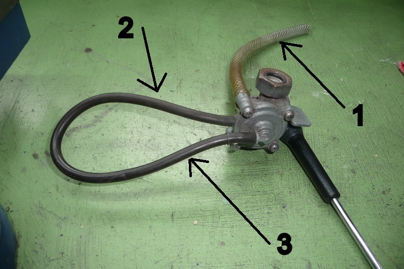

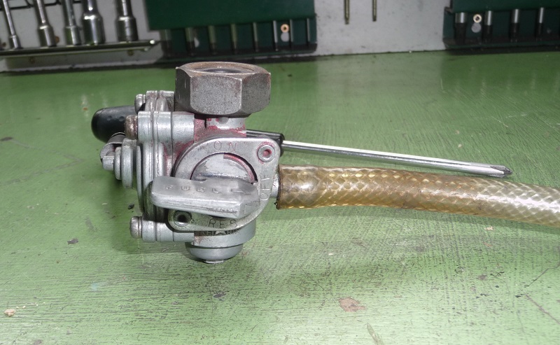

Tout d'abord, le robinet tel que vous le voyez quand il est monté : on voit juste le levier de fermeture et la sortie principale de carburant :

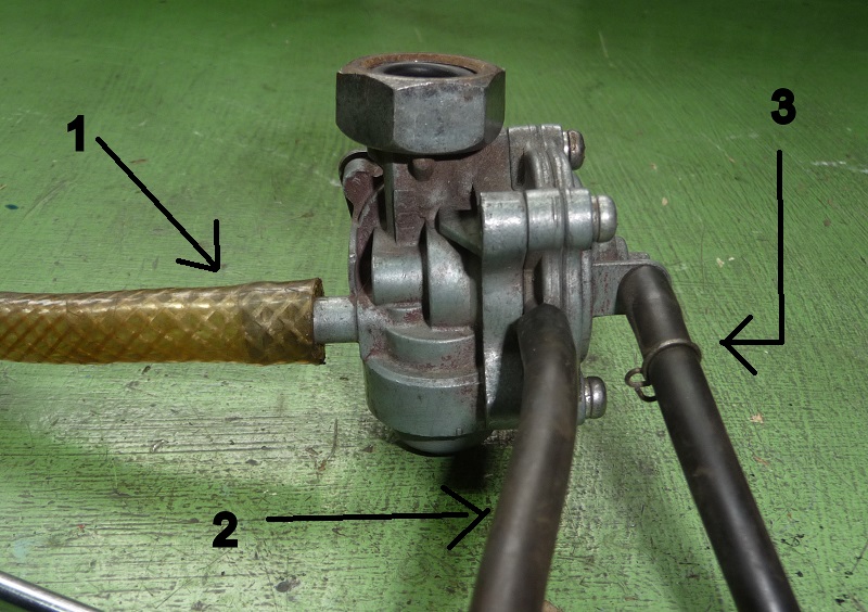

Ensuite, le même mais de l'autre coté : en 1 la Durit de sortie du carburant, en 2 la Durit de mise à l'air (qui n'est pas obligatoire) et en 3 la Durit reliée à la prise de dépression sur la pipe du carbu droit :
Et enfin la façon de le monter quand la membrane est défectueuse et qu'on a au préalable inversé le ressort comme indiqué au début du sujet :
Mais si vous faites cette manip et ce montage avec une membrane encore potable, vous allez vous retrouver dans ma situation de ce week-end ! :(
