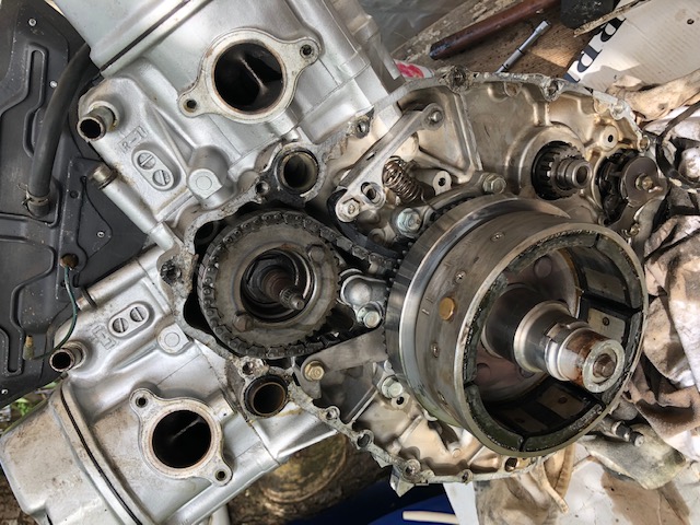

Bonjour à tous !!
Après tout ce temps me voici de retour pour tenter de finir la belle
Petite photo de la réalisation, j'ai eu la chance de rouler un petit peu avec tout de même mais quelque chose n'allait pas:
- parfois j'avais la cuve du carbu droit qui se vidait sur la boite à fumées (pas super super niveau sécurité)
- fuite d'huile au niveau de la vis du tendeur de chaine
- fuite d'eau coté pompe
- petit bruit de frottement
Là j'me suis dis bon t'as la chaine à faire et j'vais tout faire d'un coup. Mais d'abord le carbu :)
Du coup j'me suis décidé à démonter la rampe et la passer aux ultras sons (4 bains au chaud) + tous les joints neufs et pontés etc.

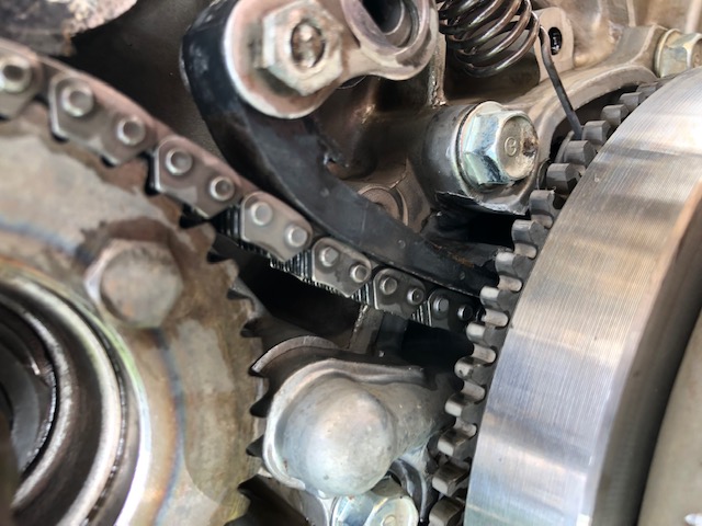

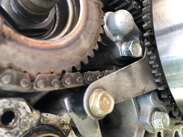

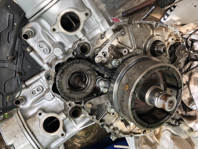

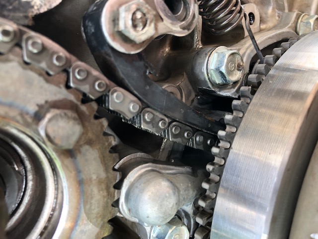

Ensuite j'ouvre la bestiole et là suprise... la chaine semble avoir été changée (et les guides aussi) MAIS y a un soucis la partie du carter en alu et l'écrou à déjà été bien mangé + il manque une rondelle en acier (12x17x1) sur l'engrenage du démarreur
Du coup j'me demande si quelqu'un serait à même de me céder ces pièces ($) merci d'avance

Dommage les rondelles sont en rupture partout et j'arrive pas à trouver en standard des 12x17x1... en acier ou inox parce que le cuivre va vite etre rongé par le frottement.
J'aurai jamais dû l'ouvrir je pense là j'suis bloqué
"plic ploc plic ploc"
Messages : 4291
Re: [HELP] Honda CX500 street scrambler tracker
pourrais-tu me dire exactement ou se trouve la rondelle que tu cherches, je dois avoir cela.
Une photo de ton ensemble démonté et indication de la place de ce qui manque ou tout simplement le numéros de la pièce par exemple sur cmsnl sur l'éclaté et je recherche.
