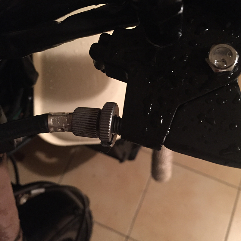

Quelqu'un pourrait m'envoyer des photos de son réglage du cable que j'compare :)

pour l'embrayage ,si tu as un jeu de garde de 2/3mm au repos à la poignée il ne peut pas glisser si il est en bon état.

Donc en gros j'serre à fonds au guidon > j'ajuste en bas sur le carter d'embrayage > réglage fin au guidon?
Ou j'ai mal compris :/

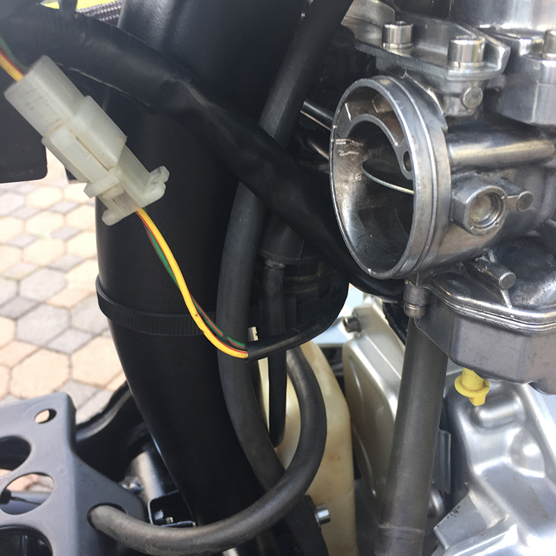

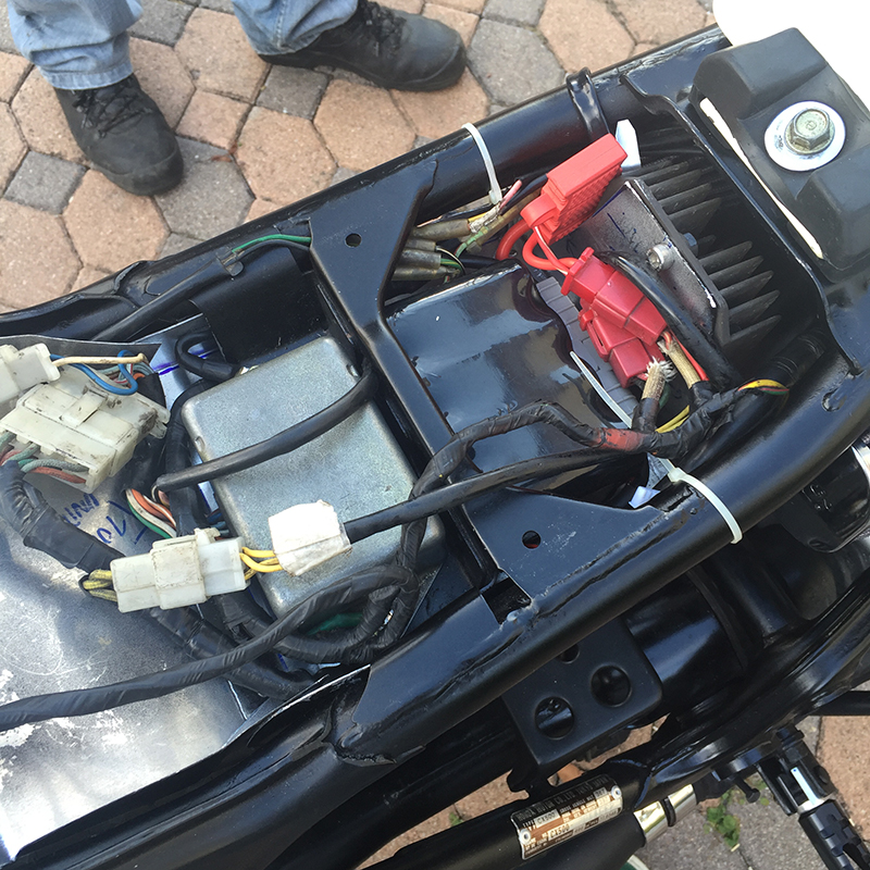

Quelques photos pour l'installation de l'elec
tout passe sous la selle sauf la bobine qui reste entre les 2 carbus

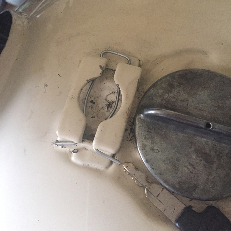

Ensuite on bricole avec un peu de fil de fer épais un ressort de trappe à essence PS: si quelqu'un a celui d'origine à vendre ;)

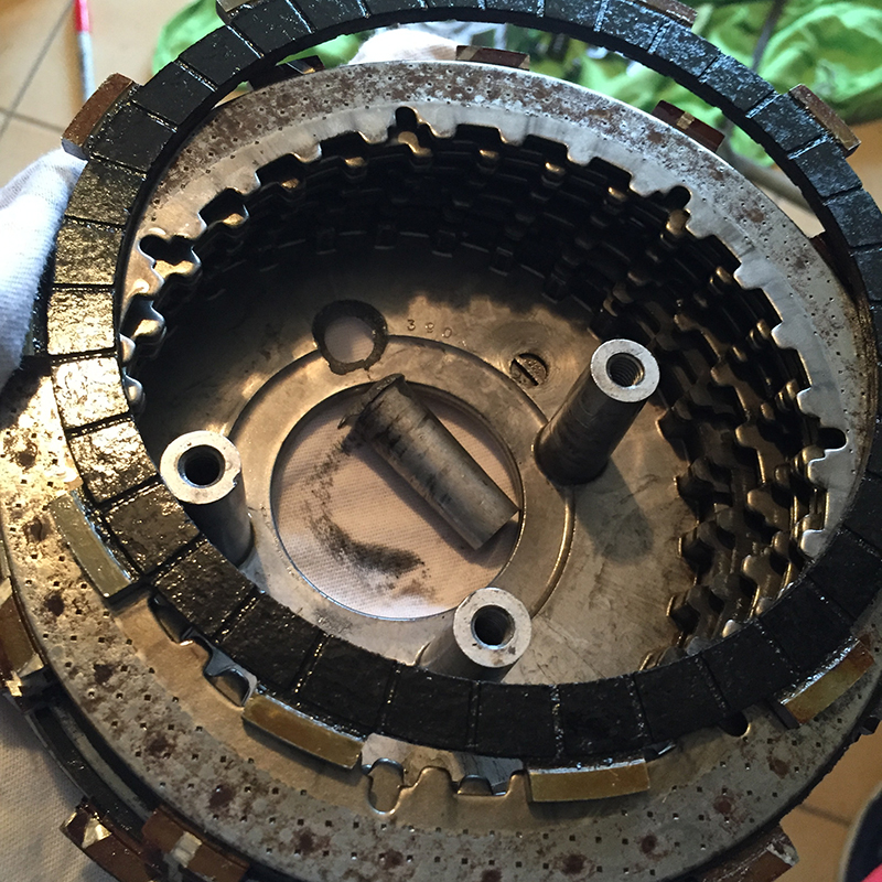

Désolé pour le flou mais donc après avoir suivi les conseils des CXistes, la doc technique de la moto, avec les 2 écrous au dessus, un de chaque la moto patine toujours quand elle monte dans les tours
Démontage et là surprise au desserrage des ressorts
Plateau de pression cassé :( Notez la tendresse des anciens mécano sur l'écrou de serrage

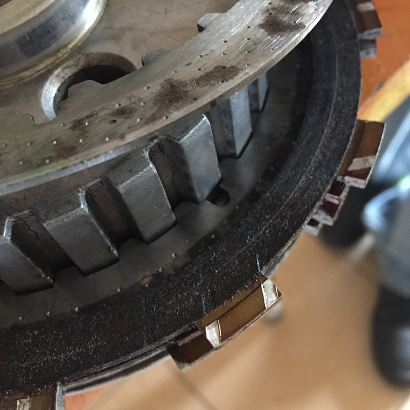

On notera aussi l'usure des plateaux irréguliére et la présence de rouille sur les plateau lisse
Donc j'en appelle à la communauté si quelqu'un dispose d'un embrayage ou juste d'un plateau dites moi votre prix

Le régulateur sur nos CX chauffe beaucoup et à particulièrement besoin d'être aéré.
je crains qu'à l'endroit où tu l'as placé, il ne "respire" pas assez.
De plus les batteries de type "solise" ont aussi une tendance naturelle à chauffer, et comme tu l'as placée juste à coté du régulateur.......................... ! ! ! :( :( :(

PapyTwin a écrit :Le régulateur sur nos CX chauffe beaucoup et à particulièrement besoin d'être aéré.
+1 pour notre Papy national...
J'ai grillé un RR sur mon VFR à cause de la non ventilation et non refroidissement du bestiau.
Et j'en rajoute une couche sur la section de cables et l'état de la connectique....
N'hesites pas à rajouter de la pâte cuivre sur les cosses, car ça chauffe beaucoup, ça se dilate, ça bouge et ça peut creer des arcs électriques qui font tout fondre....
Résultat d'un arc cause cosses un peu lache, pourtant avec ventilo et gros radiateur pour dissiper!

les RR de VFR sont réputés super fragiles mais la plupart du temps ils claquent à cause des cosses qui se désertissent du RR ,les cables chauffent à mort car le contact deviens quasi inexistant ensuite c'est la mort du cable puis du RR.

Pour ce qui est de la solise, j'ai laissé un espace entre le regulateur et la batterie de 5cm en gros là ou y a la cosse de la solise.
Le regulateur est à l'air libre il est juste attaché sur la boite en dessous de la selle et le cadre est vide, je vais placer des entretoise pour qu'il ne soit pas en contact avec la boite alors

Titi a écrit :les RR de VFR sont réputés super fragiles mais la plupart du temps ils claquent à cause des cosses qui se désertissent du RR ,les cables chauffent à mort car le contact deviens quasi inexistant ensuite c'est la mort du cable puis du RR.
Titi
Le RR des VFR n'est pas plus fragile que les autres mais il est surtout plus mal placé que les autres, tout comme le VTR: sur le bâti arr, côté droit (le cote des échappements arr.).
Les tubes d’échappement chauffe le cadre, qui chauffe le bati arr et la chaleur produite par le RR ne peut s'échapper...
Pour le fiabiliser: il faut trouver un moyen de le faire évacuer sa chaleur: gros radiateur...
