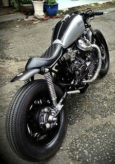

Ayant trouvé ma cx custom de 1980 je me prépare a debuter les modifications pour atteindre un style comme celui ci ;

1)Ou est ce que je peux trouver un garde boue arriere comme celui la?
2) Un ignitech est il obligatoire?
3)Un m unit est il obligatoire egalement ?
A bientot pour la suite et surtout votre aide
C'est une très bonne idée de faire une grosse mise au point avant de tout démonter comme cela on évite les surprises.
Si l'alternateur charge et que l'allumage fonctionne bien, l'Ignitec est parfaitement inutile!
Au Sujet du M unit ou tout autre truc du même genre, cela revient cher et nécessite tout de même un bon niveau en électricité.
Beaucoup de modifications du faisceau électrique engendre des pannes parfois difficile à identifier.

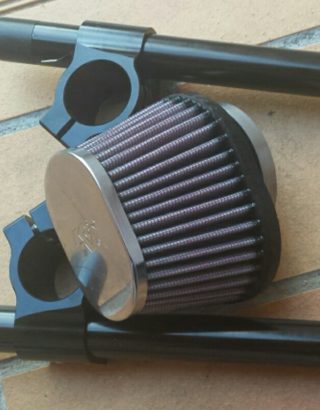

Quelques pieces sont arrivees , gidon bracelet cornet kn support de phare.
Le gba est en commande.
Me reste la batterie solise et un bon site pour changer le gicleur principal pour aller avec les KN.
D ailleurs si quelqu un a un site et une référence pour les gicleurs , je prend 😉

Merci pour les liens . C est du m5 qu il faut mais en quelle valeur selon vous 10 point de plus donc 88 et 122 ?c est les deux meme qu il faut mais en valeur differente est bien ca ?

Il y a effectivment 3 gicleurs :
- 1 de ralenti, difficile à démonter (rentré en force dans un puits), mais on n'y touche pas,
- 2 gicleurs principaux -> Primaire et secondaire. Tout est détaillé ici grâce à l'excellent tuto de PapyTwin.
Le +10 est ce qui est conseillé, donc en 88 et 122. :)
