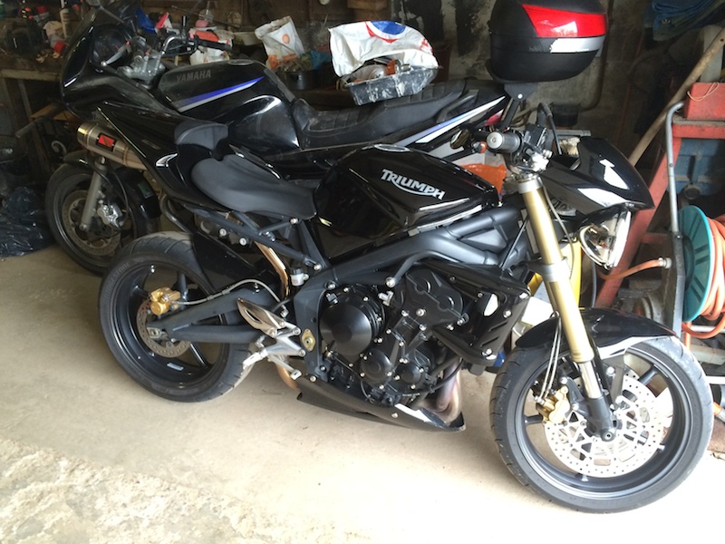

Shrek a écrit : J'en profite aussi pour vous montrer ma petite Triumph, une Street de 2010 ;)
J'ai effectué quelques changements dessus. Je lui ai changé la boucle arrière par une boucle de Daytona.
Pas mal, la Street Daytona !
