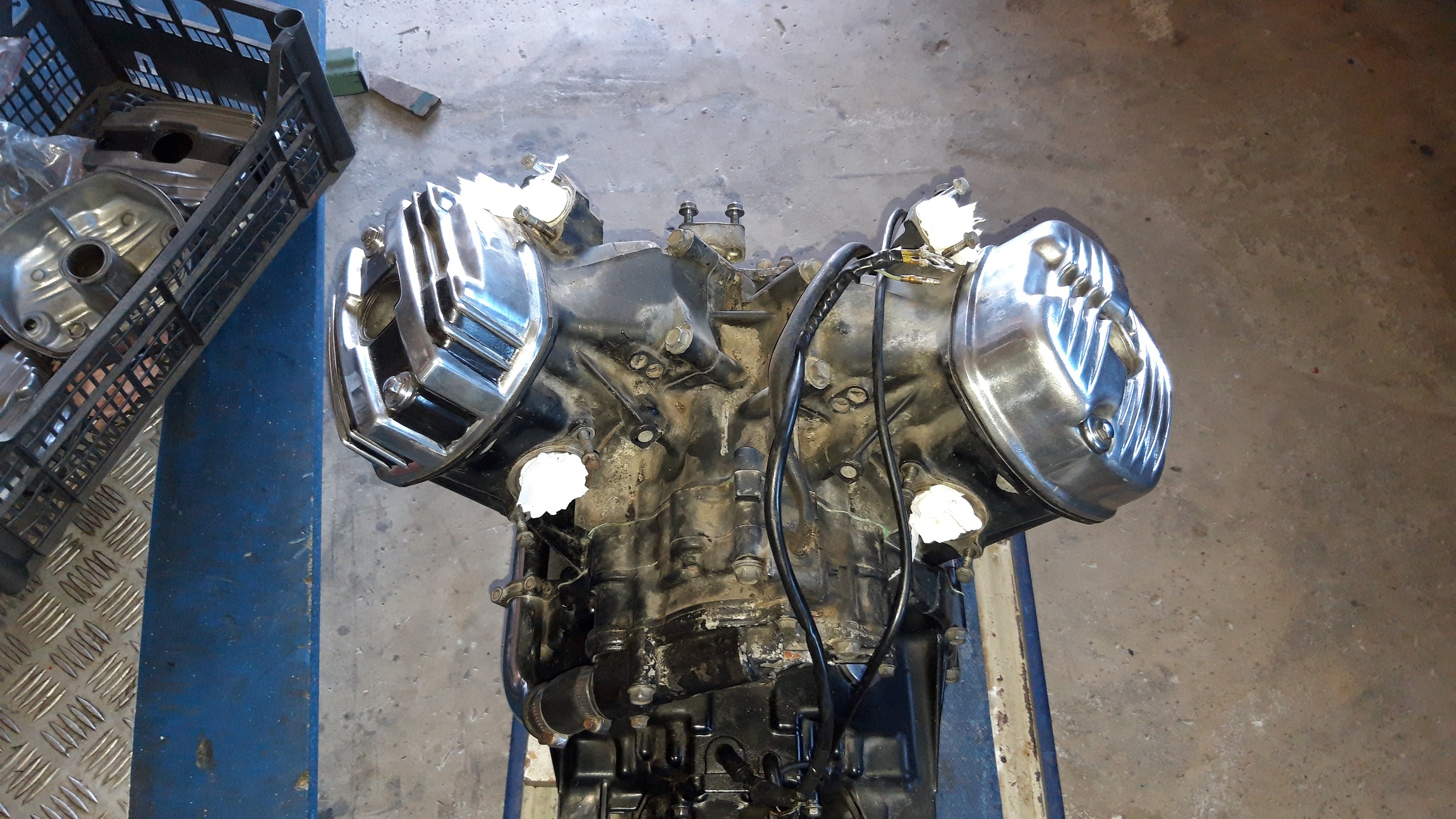

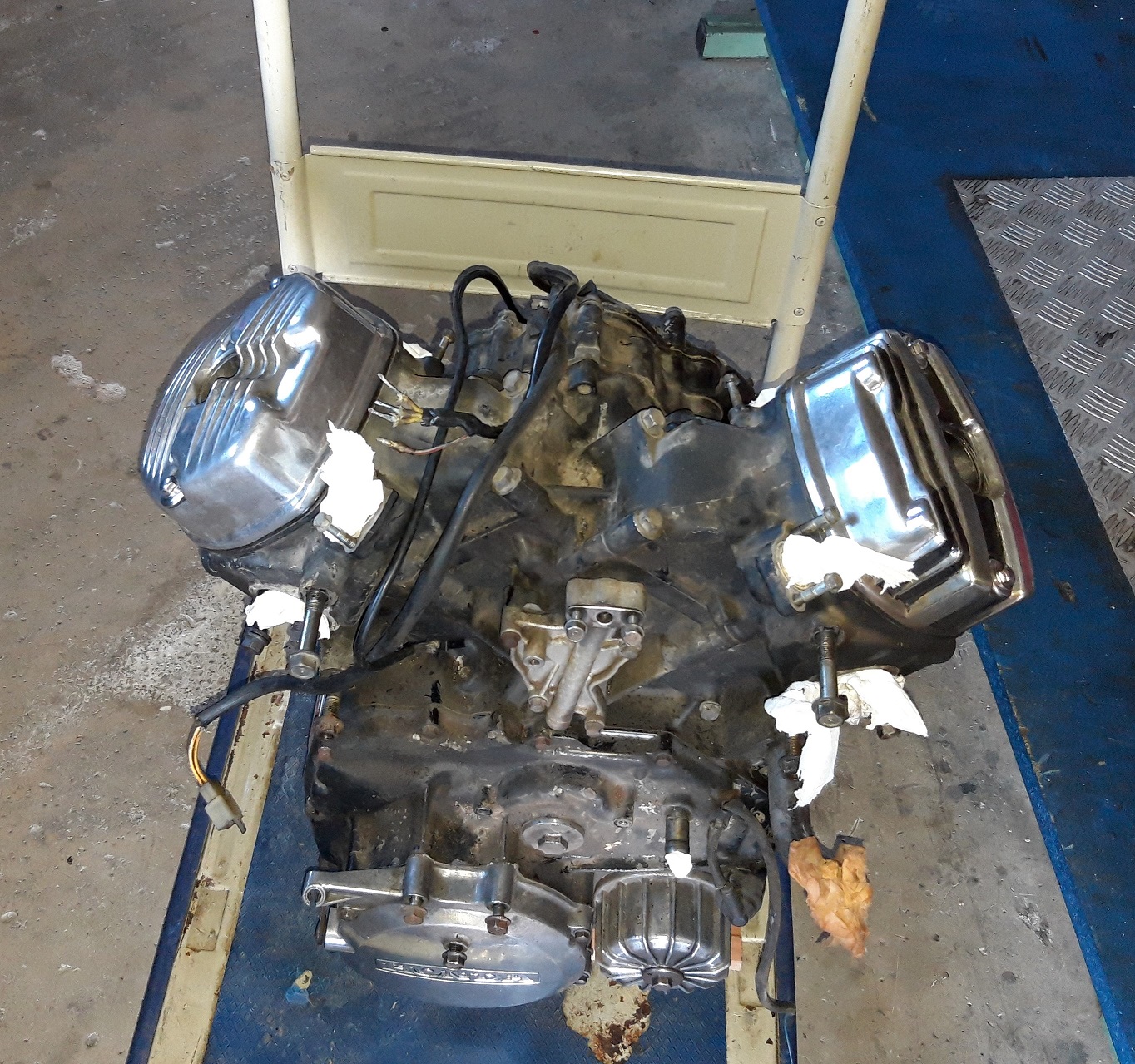

Tu as raison Jacques, et cela m'a tellement intrigué que j'ai décidé de vérifier.............. et c'est moi qui avais raison ! :D
Il est vrai que, ayant le moteur de la TURBO sur l'établi, ça a bien facilité les choses, et voilà le résultat :
cache culbu.jpg (1.16 Mio) Vu 22568 fois
cache culbu 2.jpg (735.33 Kio) Vu 22568 fois
Donc, on peut monter n'importe quel cache-culbu sur n'importe quelle culasse. :)

:bravo: :up tu as vérifié en mesurant pour contrôler l'espace restant entre l'intérieur du cache et l'extrémité des culbuteur c'est peut-être important
Messages : 4689
Re: Recherche cache culbu fine lamelle pour ma gl650
Tu penses que le culbuteur, quand la soupape s'ouvre, risque de toucher le couvercle ? :o
Non, je n'ai pas vérifié, mais il m'étonnerait que HONDA, si c'était le cas, n'ait pas prévu un dispositif qui empêche de le monter quelle que soit la position.
Mais si j'ai un moment demain, j'essayerai de faire tourner le moteur par le boulon de 17 du vilo pour voir si le couvercle se soulève (en ayant enlevé les vis bien entendu ! :lol: ).

..... et j'ai la réponse définitive : avec les caches-culbuteurs à fines lamelles sur ma 650 TURBO, il n'y a aucun problème pour faire tourner le moteur avec la clé à pipe de 17 par l'avant du moteur, rien ne vient toucher.
Donc, il y a mécaniquement une compatibilité totale entre tous les caches culbus et toutes les culasses de CX ! :D
La lubrification des basculeurs se fait par les trous calibrés sur les portées et les axes et n'a donc rien à voir avec la quantité d'huile dans le couvre culbu.
Je pense qu'on peut donc sans risque faire des panachages. :wink:
