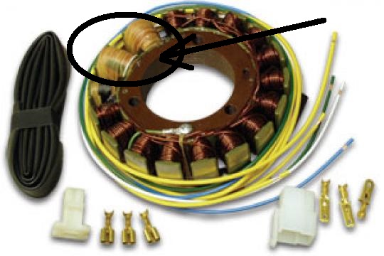

Messages : 4689
Re: 500 qui ne démarre pas.
Une photo vaut mieux que tous les discours......... alors la voilà !
Les deux bobines avec le fil blanc et le fil bleu sont entourées (selon les modèles elles sont côte à côte comme ici ou opposées) et elles sont toujours différentes des autres qui sont reliées aux trois fils jaunes.
Ces deux bobines chargent les condensateurs du CDI (une pour 0-5000tr/mn et l'autre au delà).
Si l'une crame le moteur ne dépasse pas 5000tr/mn et si c'est l'autre il ne part pas.
Dans les deux cas, le montage d'un boîtier IGNITECH (ou DEV moto, c'est le même)résout le problème.
En revanche, le montage d'un boîtier IGNITECH avec ces bobines en bon état les détruit irrémédiablement.
Je n'ai jamais vu une de ces bobines fonctionner à froid et se couper à chaud, en général c'est tout ou rien, mais pourquoi pas......
Un bon moyen de le savoir est de réaliser les mesures de test de l'alternateur à froid puis à chaud quand la moto a calé : tu seras définitivement fixé de ce côté là.

D'accord.
En fait ca ne sert a rien que je me prenne le choux a démonter la trappe pour aller voir...
On parlais bien de la même chose. Quand tu disais à l'arrière du moteur je pensais que les bobones 'était vraiment à l'extérieur juste caché dans une trappe.
De mon coté, je disais dans le moteur parce que pour moi ça se trouvais dans le carter, donc le moteur.
Pour le test de l'alternateur, je l'ai pas mais pas a chaud.
Je vais faire ca.
Un très grand merci

Messages : 4689
Çà, c'est un classique, mais il s'agit toujours d'une bobine d'allumage extérieure.
Un bobinage de stator de CX est toujours chaud (il tourne dans l'huile) et lorsqu'il se met en court circuit, c'est en général définitif, à chaud comme à froid.
Mais comme il faut explorer toutes les pistes, fait le test d'alternateur à chaud et on en reparle. :wink:

Messages : 4689
denisvw1200 a écrit : jeu. 08 août 2019 14:29
Charge alternateur à froid 14.5. Je regarde ce soir à chaud.
ce n'est pas spécialement ça qu'il faut vérifier à chaud puisque tu n'as pas de souci de charge de la batterie.
Pour étayer ton hypothèse (bobinages de charge des condensateurs du CDI qui se coupent à chaud) c'est la résistance entre le fil bleu et la masse ainsi que celle entre le blanc et la masse et enfin celle entre les deux fils eux mêmes qu'il faut mesurer à chaud.
Si une ou plusieurs de ces valeurs sont franchement différentes par rapport aux mêmes à froid, ton hypothèse se vérifiera.
