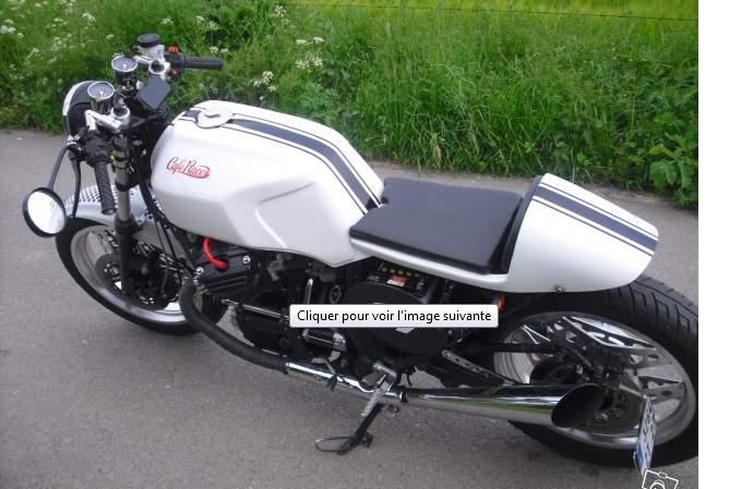

bah alors pour les transformations électriques.... vous m'en demandez trop. j'ai acheté le CR en l'état.
pour le diag, c'est un concessionnaire qui me l'a dit... qd je démarre, le démarreur peine à tourner comme si il était à bout de souffle et qu'il n'arrivait pas à entrainer le moteur
