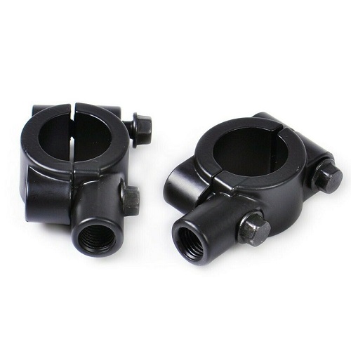

.............et s'il n'y a ps le trou fileté pour le rétro dans le nouveau MC, il suffit d'ajouter ça :
