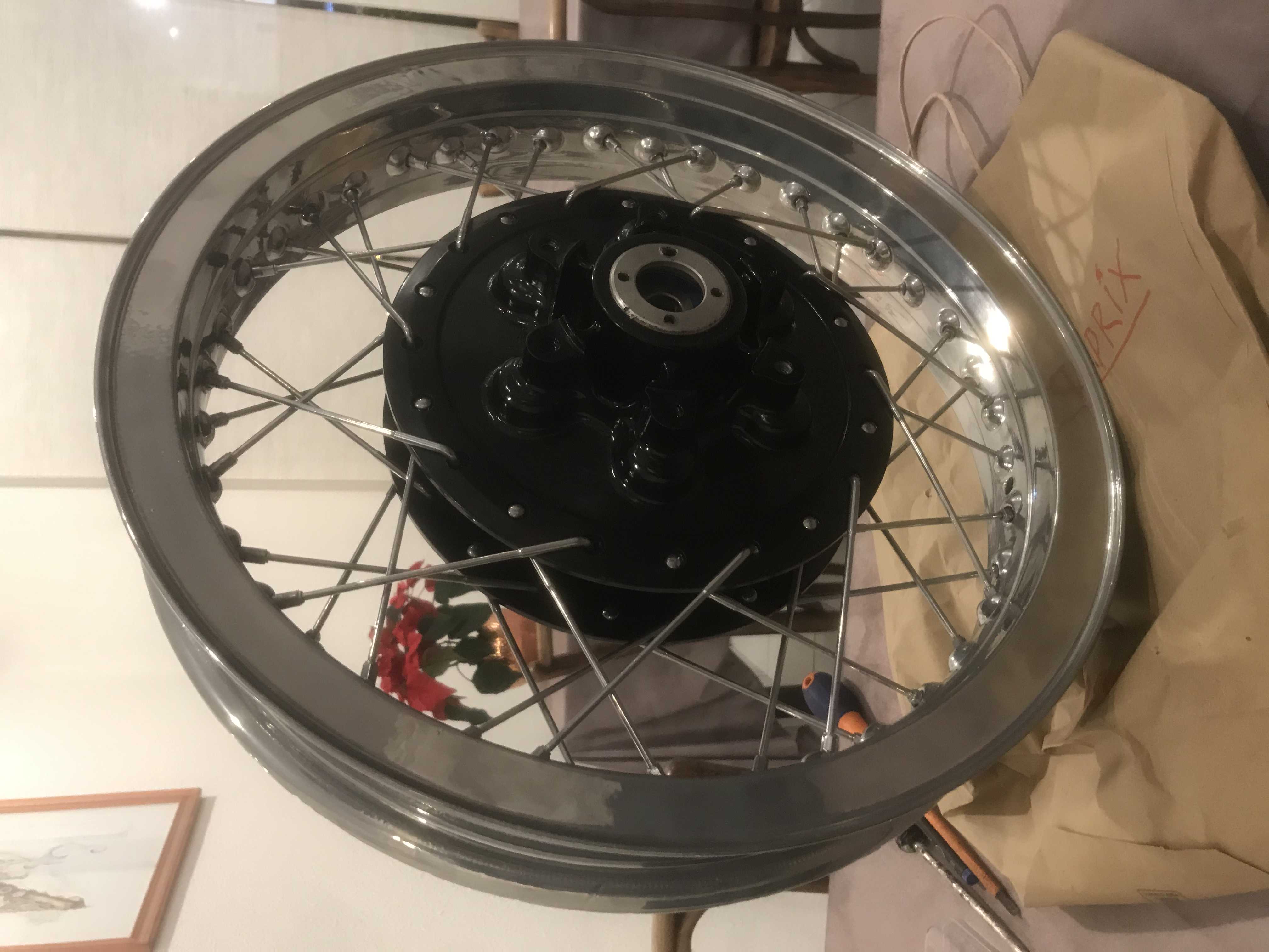

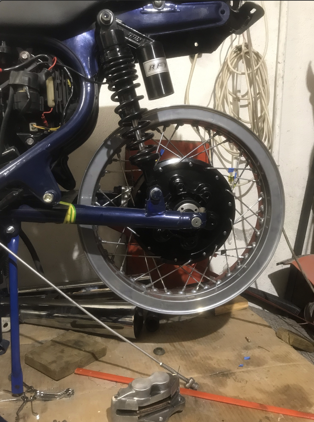

Je suis en train de voir avec des casses et apparemment beaucoup de gens qui ont des Cx 500 achètent une jante arrière de Gl1000
quentinch
Messages : 94
Enregistré le : sam. 02 nov. 2019 12:12
Localisation : Saint Raphael
Re: Y a t il un modèle de cardan..
Message par quentinch »
Je viens vers vous pour vous dire qu'une jante arrière de GL1000 passe sur une CX 500 custom il y a des modifications mais c'est assez simple il faut juste réfléchir un peu.
Capture d’écran 2021-01-23 à 09.16.15.png (2.29 Mio) Vu 8521 fois
Messages : 6408
tu as gardé le principe du frein à disque .tu pourrais donner quelques explication sur les modifications que tu as apporté ,cela pourrais servir pour plusieurs d'entre nous .
