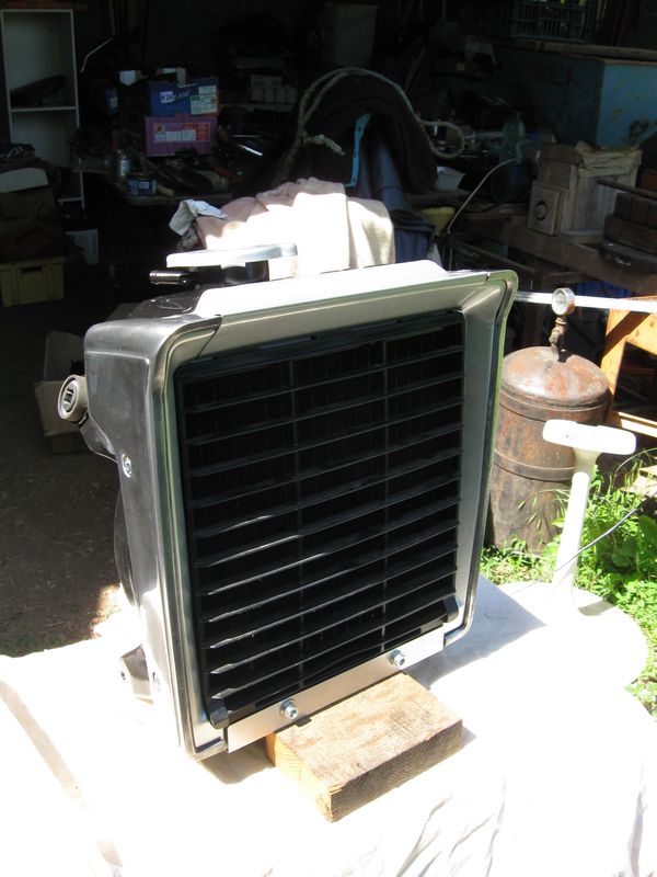

En attendant, je lui ai refait une toilette mais il a perdu son brillant.

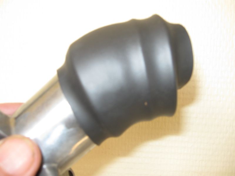

Un regain de courage.

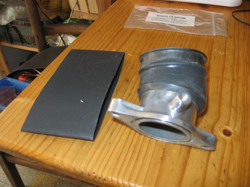

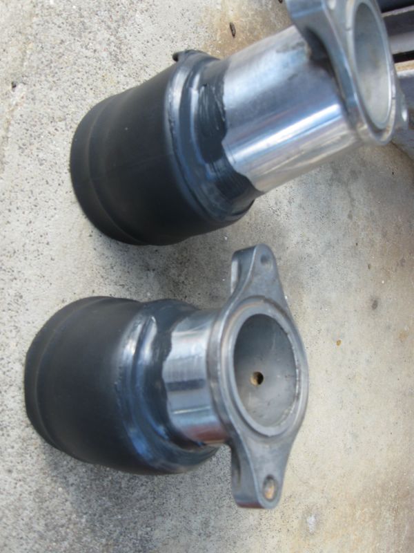

Les carburateurs:
j'ai bouché les fissures et fait l'étanchéité avec un produit pour gouttière. Ensuite gaine thermorétractable.

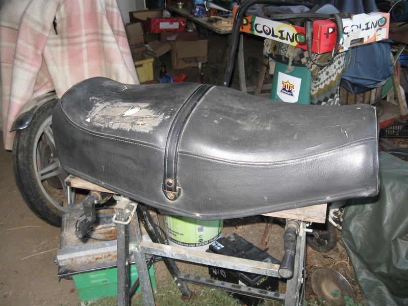

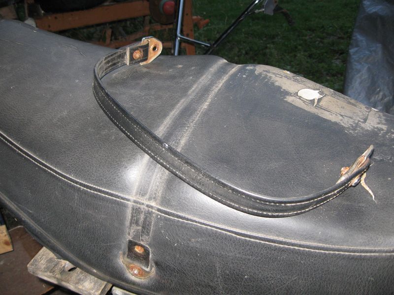

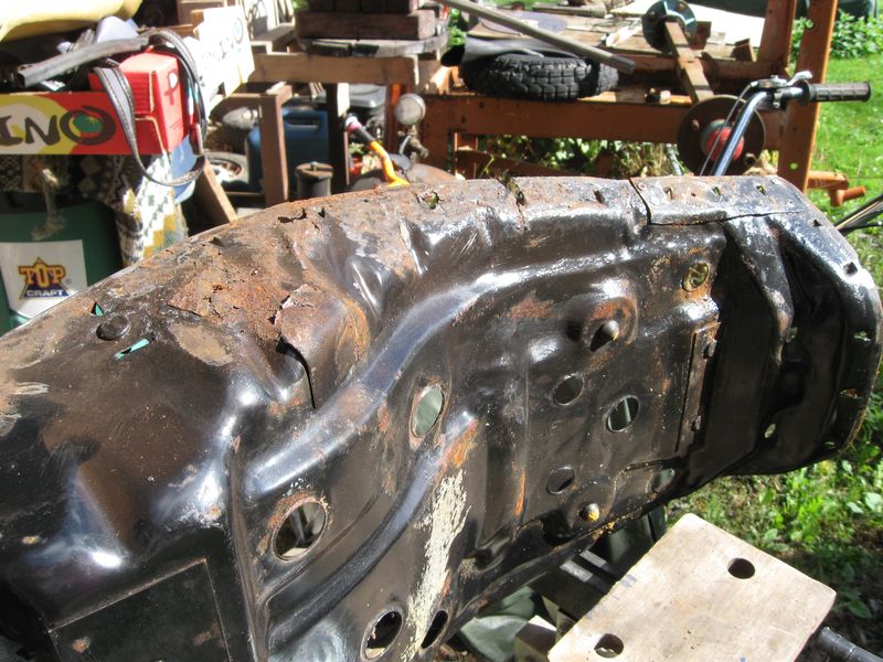

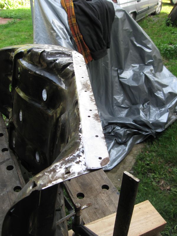

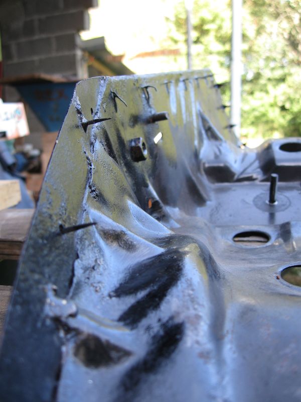

La selle:
Elle a souffert et est un peu gangrénée. Quelques bouts de tôle et des clous de tapissier et je vais pouvoir reposer une housse de chez BLG

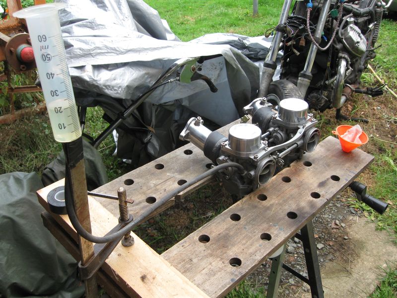

Vérification de l'étanchéité des carburateurs

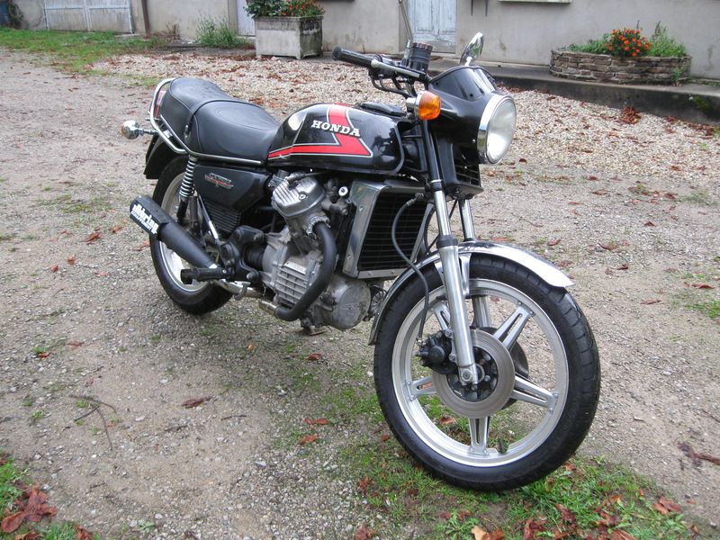

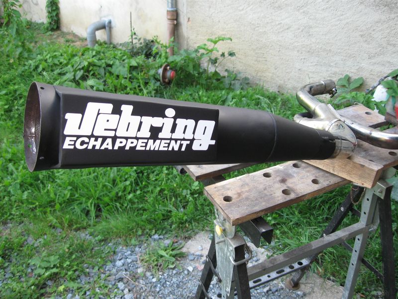

C'est fait, elle a causé, mais pas sans peine. Quel bruit!!! Encore quelques réglages et des chicanes et en route pour l'aventure :zboing-zboing

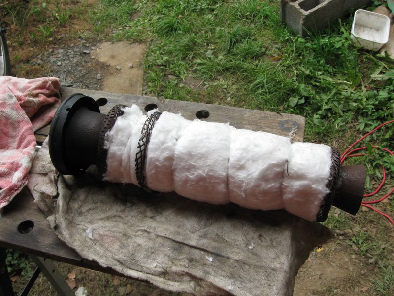

La presque fin des hostilités.
La laine de roche et la fixation sur les chicanes avec du fil d'acier inox.

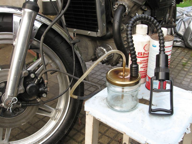

Purge avec l'outil adéquat.

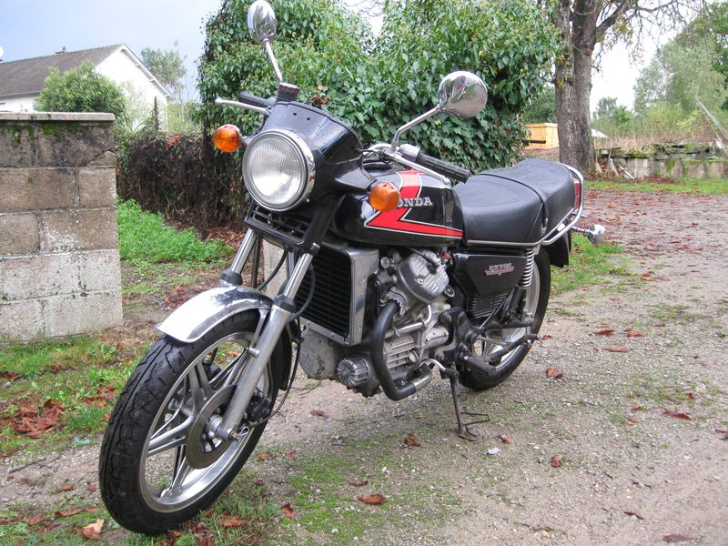

On arrive presque au bout, elle tourne, elle roule, je suis content d'en arriver là
