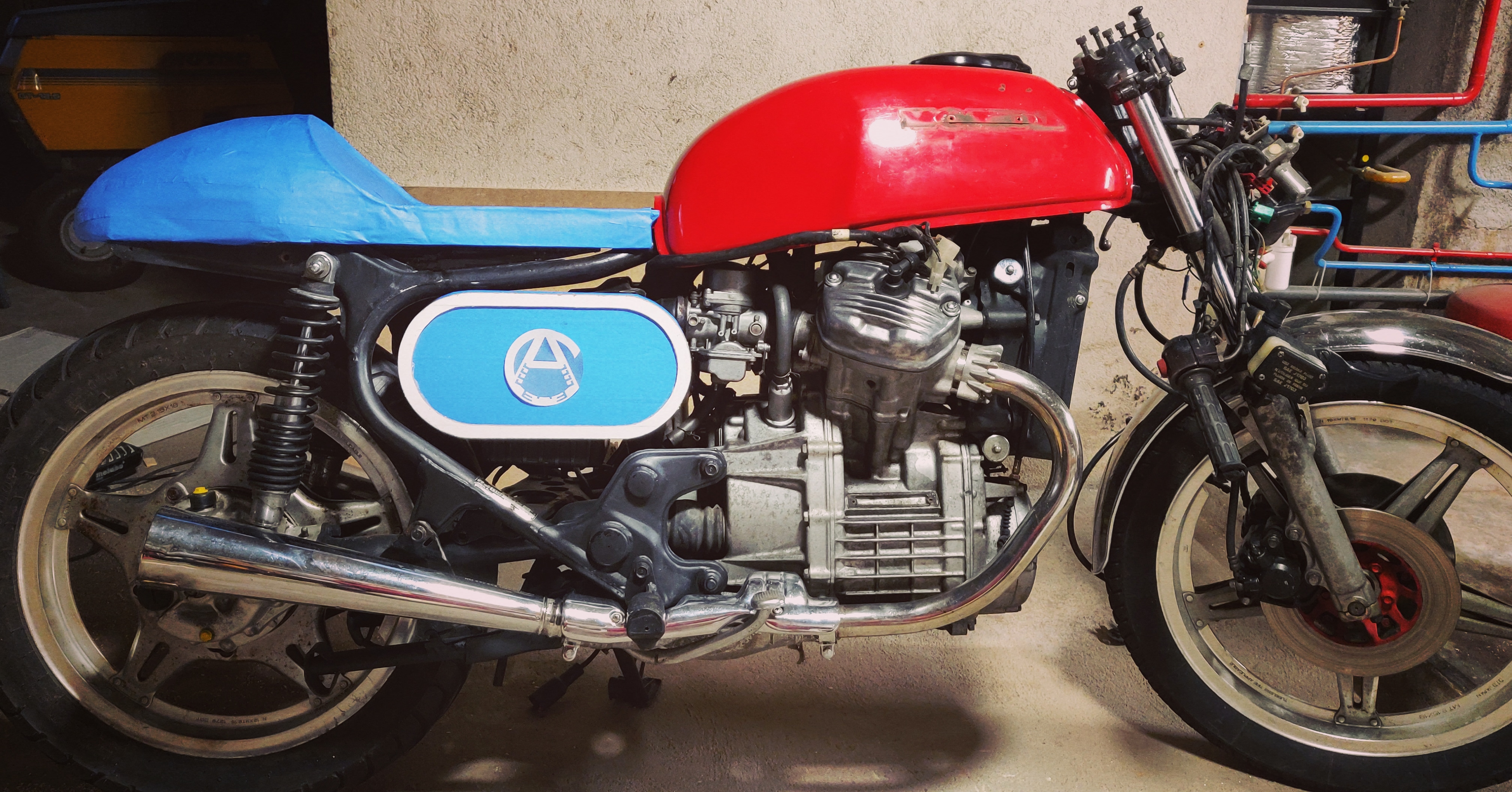

Ça y est je me lance dans mon projet de café racer le but étant de ne rien couper pour pouvoir revenir a l'origine si l'envie m'en prennait.
La bête à l'origine :
Après avoir démonté quelques trucs, et plusieurs essais pour la coque voilà à quoi j'en suis arrivé.
La suite au prochain épisode 😉

Moulage de la coque et des caches boîte à air
Messages : 6322
Re: L'ACx project
Ça prend forme. Et sans couper cadre. Bonne continuation.
