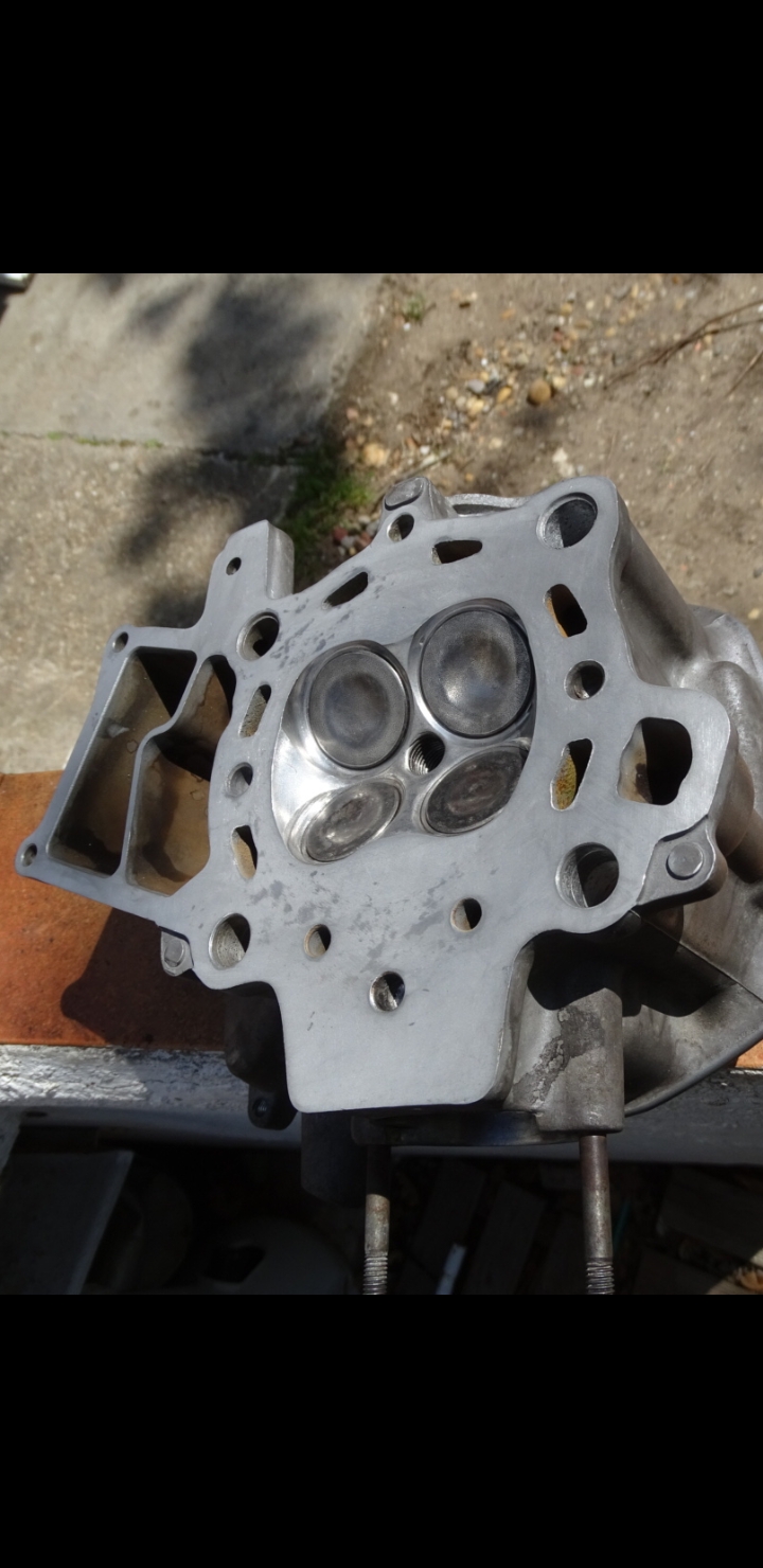

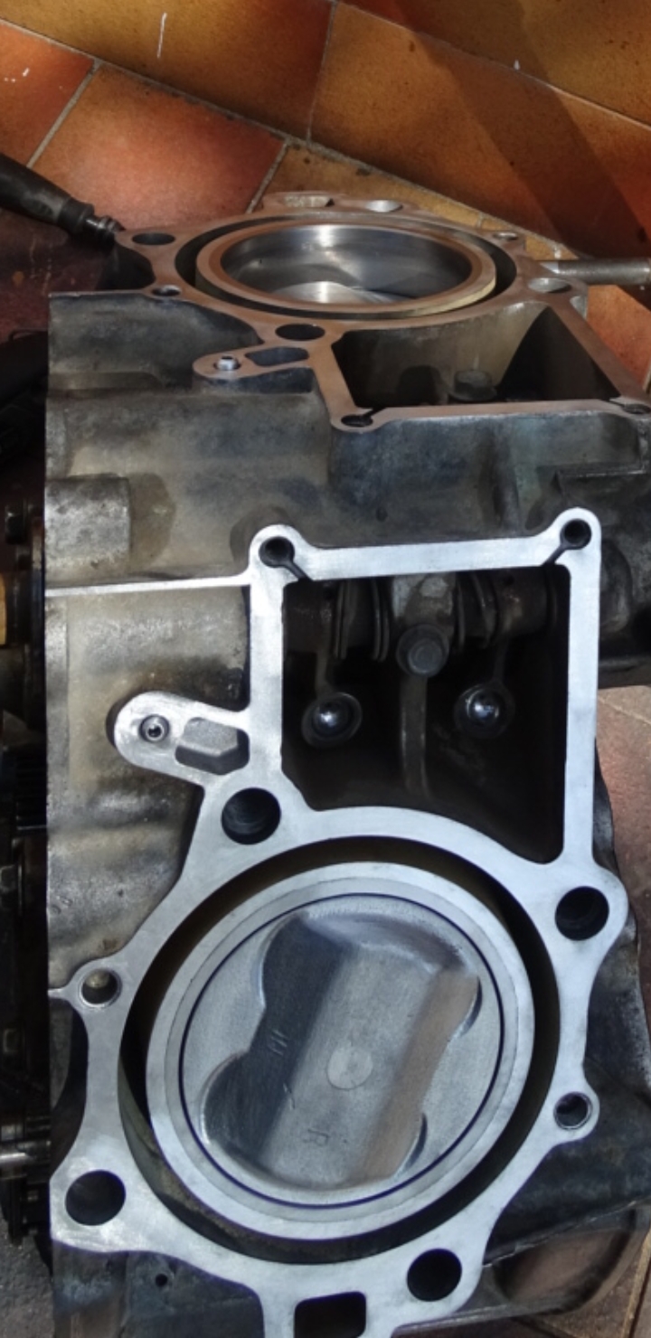

Première culasse remonté après 2 jours passé dessus

Plus qu'à faire la deuxième

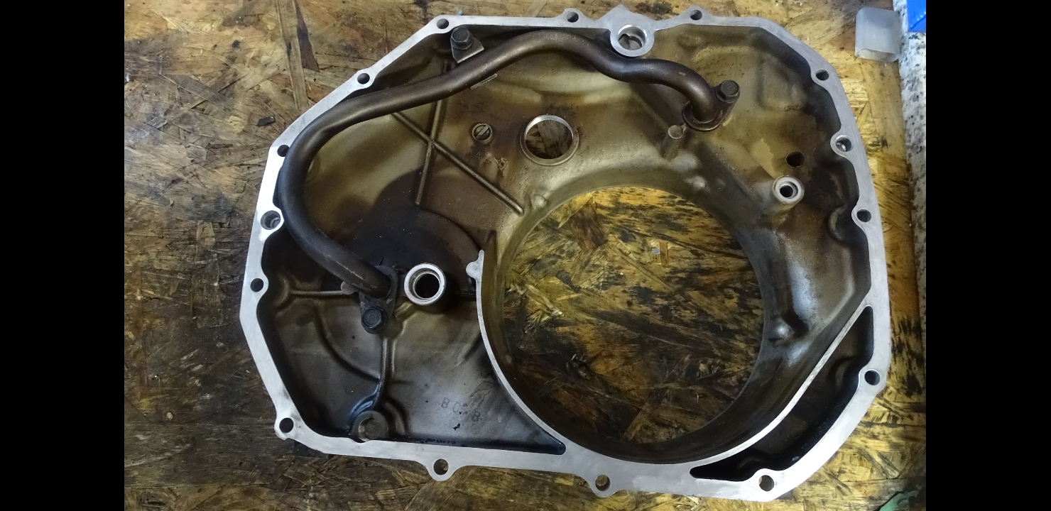

Re: Cx 500 café racer Dino
Super taf!!!!
Mais comment as tu fait pour récupérer les plans de joints aussi propre?
Avec des petites brosses en nylon sur un dremel.
Regarde page 3
Regarde page 3

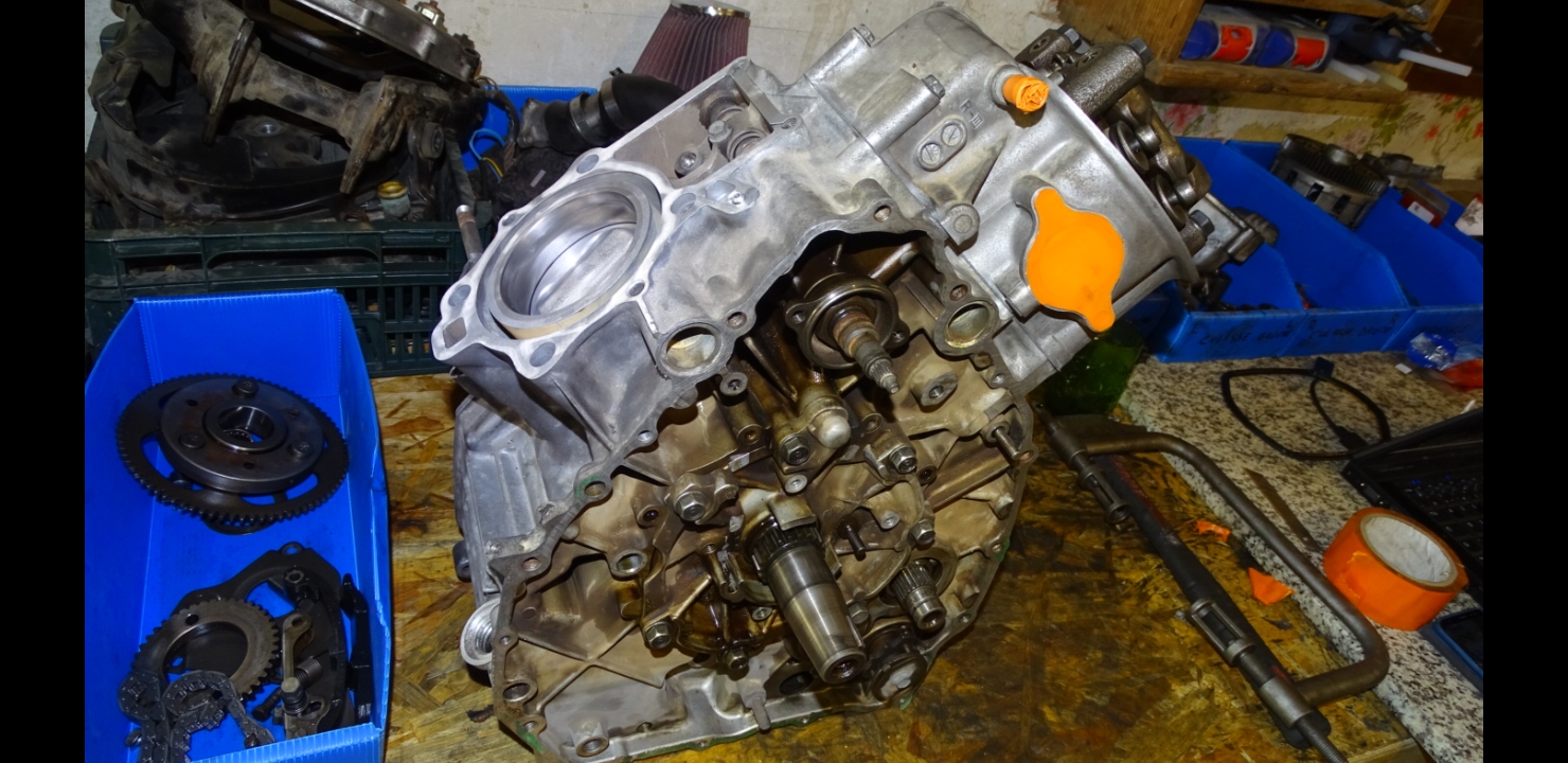

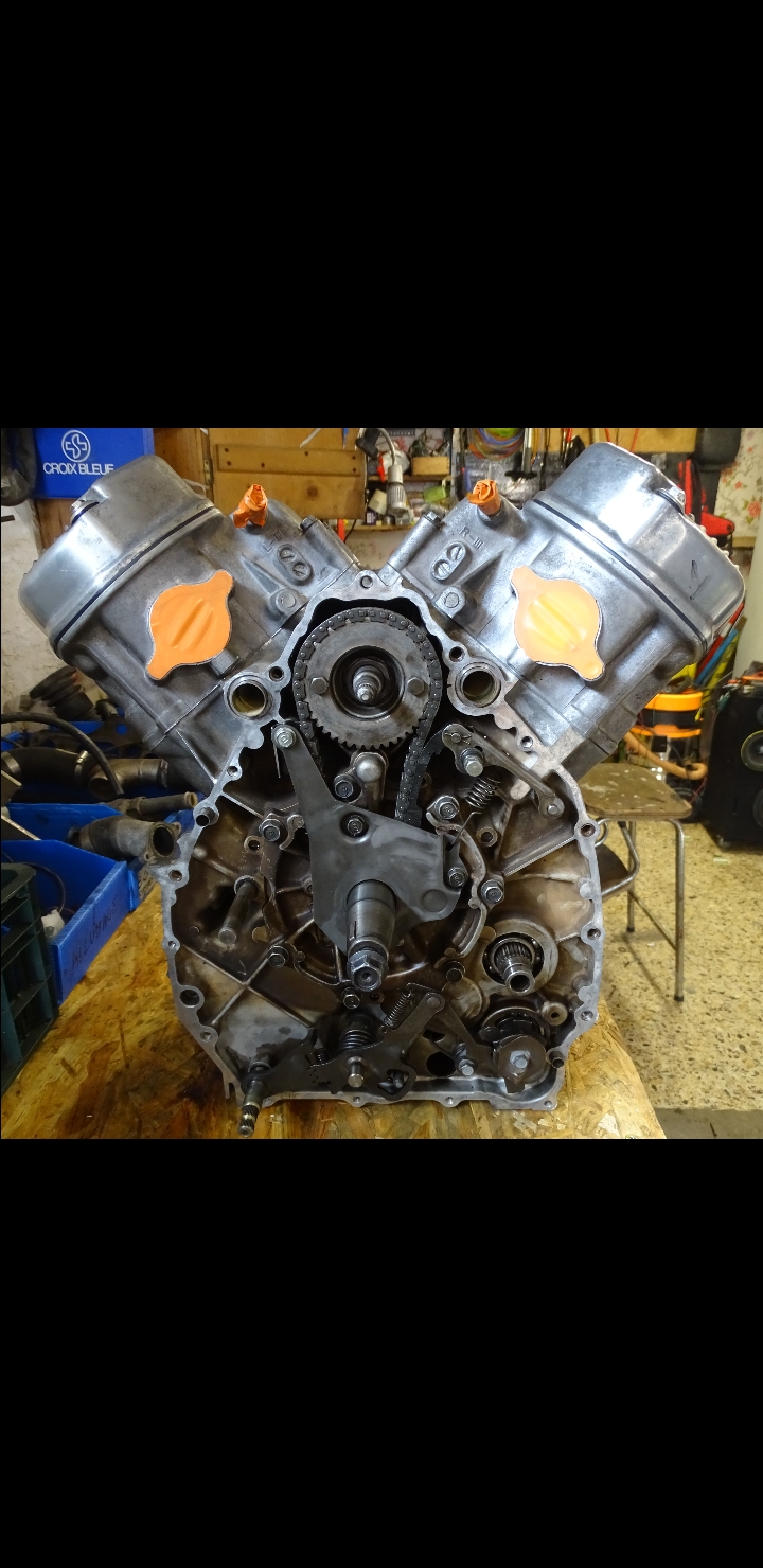

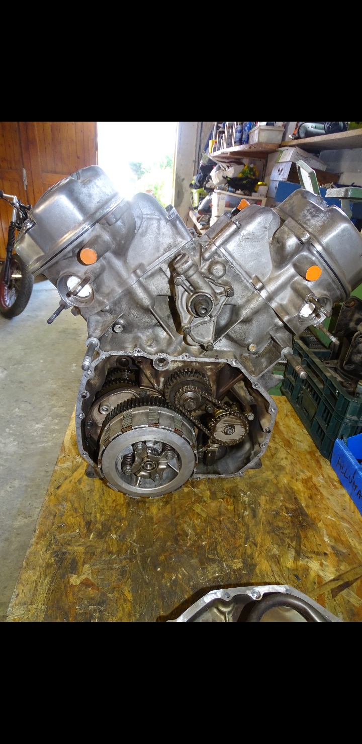

Ca y est, la deuxième culasse a été nettoyé, resurfacé et remonté. J'ai reçu tous les joints et j'ai commencé à remonter l'embrayage, la pompe a huilé avec la chaine neuve et la chaine de distribution.
Voilà les photos
Voilà les photos

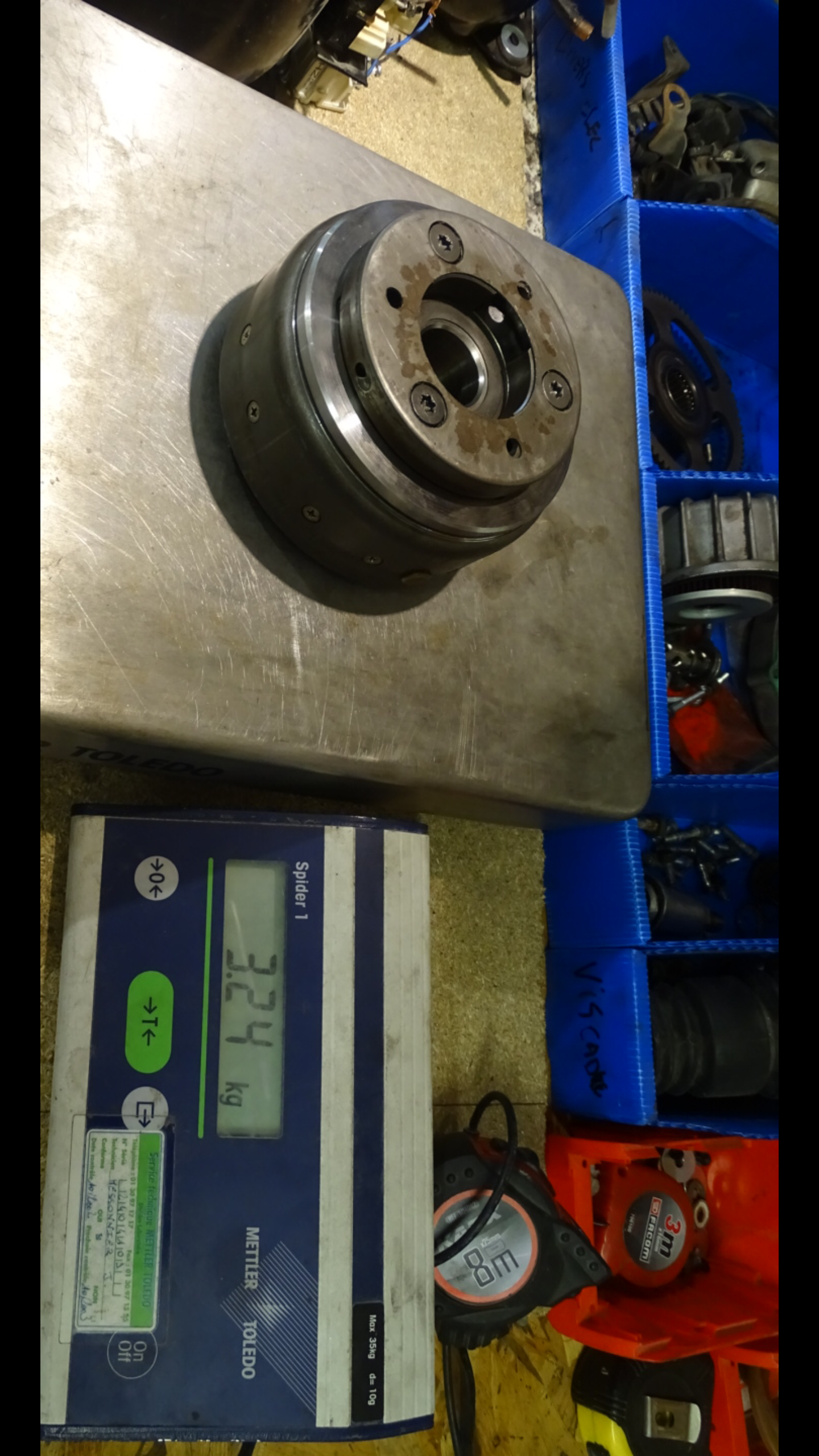

Ça y est, le volant a perdu 1,35kg

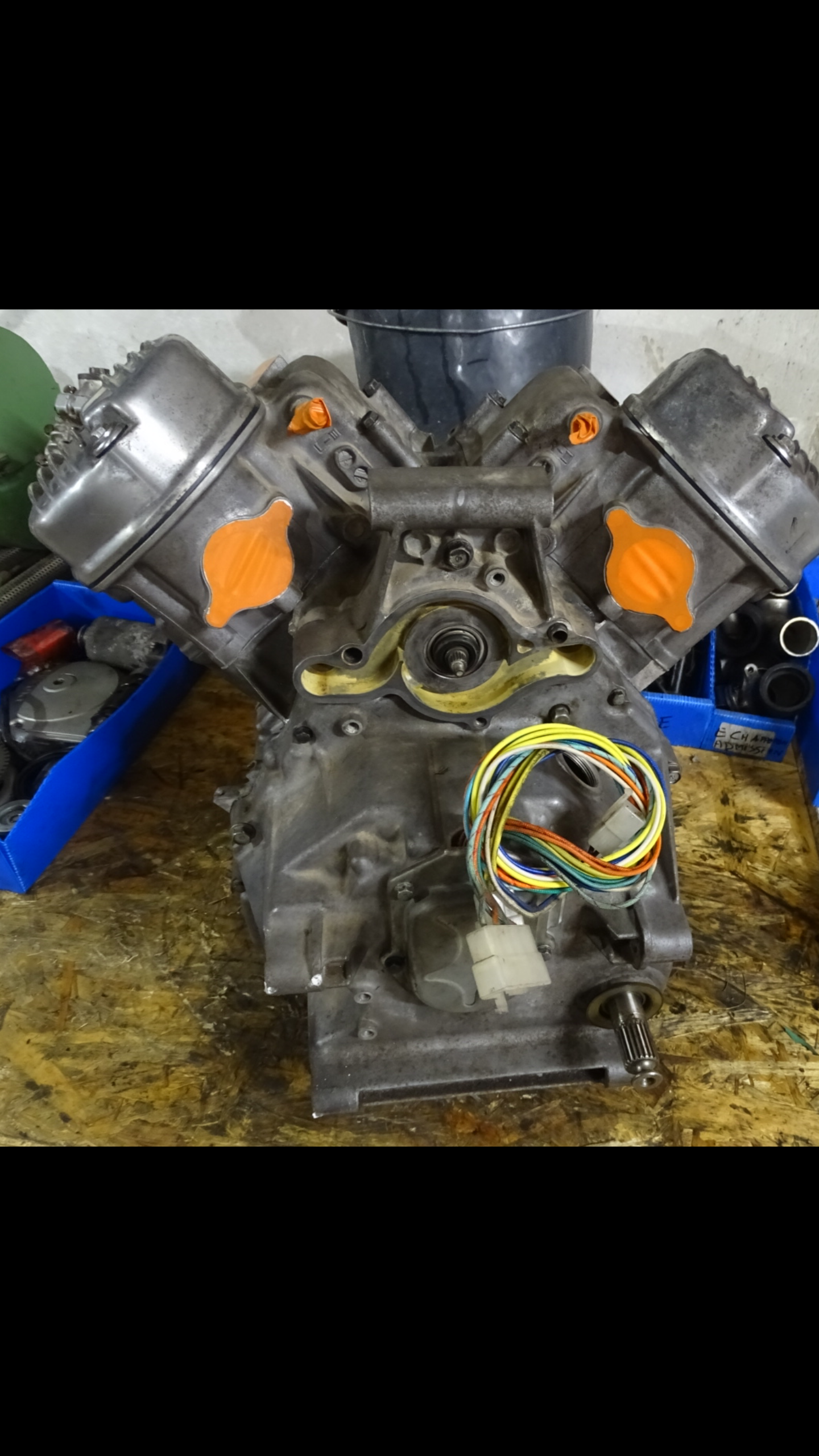

Un côté du moteur est remonté.
Je trouve que les fils de l'alternateur en tissu sont vachement sympa, dommage qu'on ne les voit pas

Prochaine étape, remontage du côté embrayage, fabrication du 2 en 1 pour le carbu, puis léger sablage avant peinture
