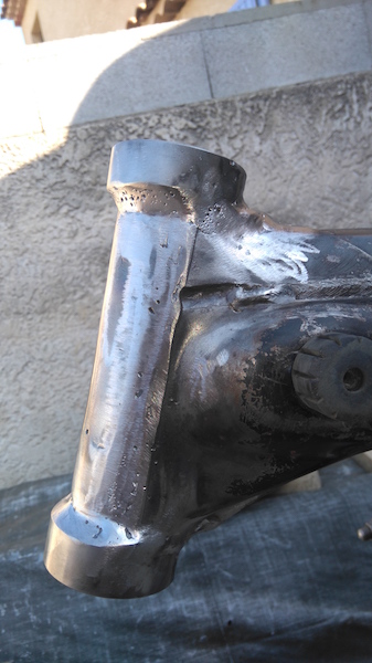

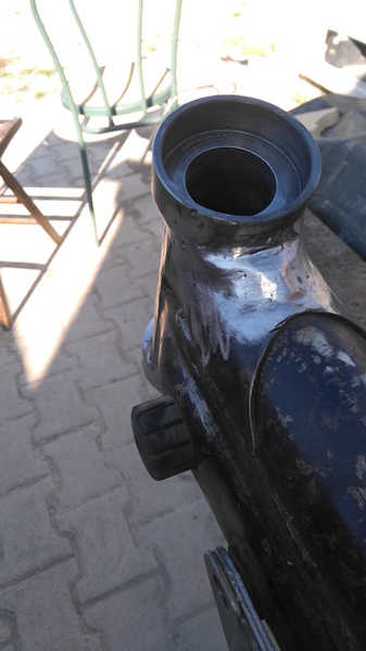

bon ça donnait ça une fois installé :
J'ai bien chargé au TIG après avoir vérifier que tout était bien parallèle .. pas très dur en fait car il suffisait de pointer avec le T installé

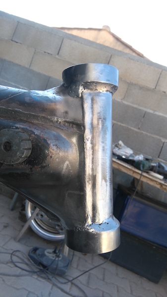

pour compléter, j'ai renforcé les soudure en rajoutant un gousset en haut et en bas ( sur le cadre d'origine les coupelles ne sont pas reliées au cadre )ImageImage

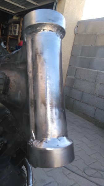

une fois monté, ça ressemble a ça ..
A mon avis c'est plus costaud que si j'avais juste fait tourné un axe de T en gardant les coupelles d'origine , car là, j'ai tout surdimensionné :-)

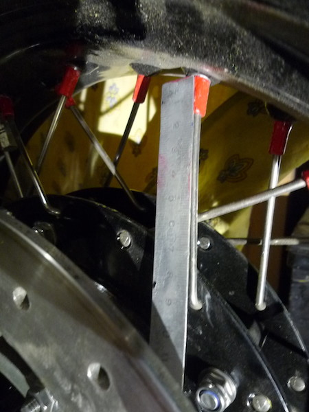

bon je rectifie puisque je viens de regarder : ma jante arrière est bien en 17pouce X 4,25
pour la longueur des rayons, j'ai mesuré 9 cm a partir du coude de la tete de rayon, jusqu'a la base du trou de la jante ( partie de l'écrou qui sort de la jante compris) ou 7,5 cm sans l'écrou Image
la tete du rayon est coudé a 90 ° et le flasque est en intox de 4mm

a savoir que vu la taille ( plutôt courte) des rayons, leur angle de croisement étant assez important, le monteur a du me ré-ajuster le perçage de la jante ( sinon le rayon allait être tout tordu .. )
Donc plutôt prendre une jante qui a "de la matière" en épaisseur , plutôt qu'une jante ultralight ...
