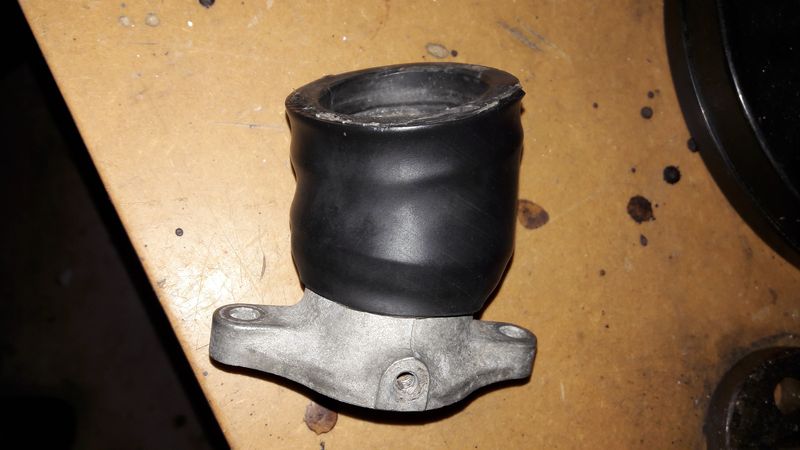

- fuite au niveau pipe ? admission trace jaunâtre joint

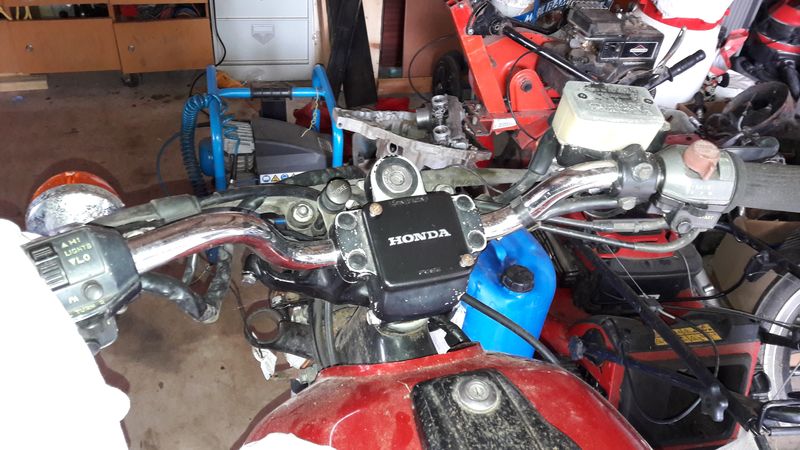

relooking: remplacement selle, compteur, guidon street,filtre cornet, peinture réservoir, jante,moteur, cadre et amortisseur donc avant ponçage ou sablage....

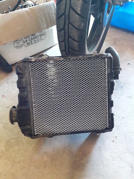

Démontage cache , grille et radiateur car le compte Tour ne fonctionne pas et traces d'huile doivent venir soit joint câble compte tour ou du joint cache arbre à came ?
Donc pour y accéder, vidange par les durites ainsi je touche pas au bouchon qui apparemment casse facilement

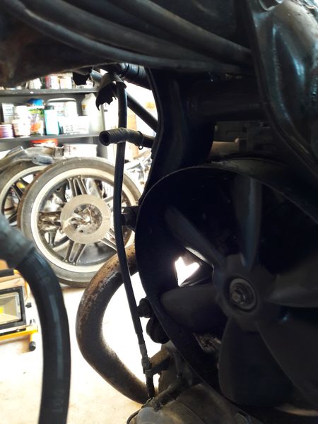

Ça y est le ventilo.... et la problème
Je récupère l'axe de la roue arrière de l'autre cx et nettoie le filetage pas trop abimé
plusieurs Tentative : résultat échec, malgré avoir mis du Wd40 et autres produits, il veut pas sortir et le filetage commence à faiblir et le bord du ventilo s'effrite
Autre technique que j'ai testé sur la cx épave et elle avait bien marché bien que particulière
Résultat échec
Je voudrais pas arriver au stade où il faut disquer le ventilateur
Ce soir je passe à la casse pour récupérer vis roue voiture 14*150 ( sur Audit A8, seat ibiza...) et on peut aussi utiliser des bouchons de vidanges de carter , j'ai trouver une page web où il parle du ventilateur
https://motofaction.org/motorcycles/hon ... oling-fan/ (super site très intéressant mais en anglais)
Je tente encore 2 techniques, celle avec la vis de 14*150 par contre certain dise de donner un coup sur la vis ou axe de roue mais j'ai pas osé taper fort, je devrais ?
et sinon avec un arrache moyeu et entretoise de 14 .
Si quelqu'un a une idée pour sortir le ventilo, je suis preneur et plus de détail éventuellement pour le disquer (je met en sujet Mécanique)

Ca y est, helice sorti avec succes grace à un boulon de roue d Audit 14x150.ouf
Maintenant , je vais pouvoir réparer la fuite, je vais remplacer par précaution les 3 joints:joint spi cache arbre a came et remplacer joint cable compte tour et aussi le capot ? Cache arbre a came.
Pour faire le joint papier, quel epaisseur dois je prendre? Je pensai partir sur des feuilles de 0, 8 ? C est polyvalent en épaisseur pour d autre joint?

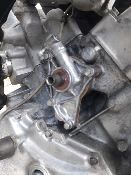

La fuite compte tour venait bien du joint spi arbre à came qui est abimé. Joint spi FPM 17*28*7 en commande chez Dimatrap 5€, bon fournisseur pour tout ce qui est joint, roulement, flexible.....et très commerçant.

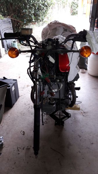

Bon , j'arrive enfin a trouver du temps pour continuer la rénovation !!
Avec une vis roue voiture 14*150 ( sur Audit A8) démontage facile ( si quelqu 'un veux du coup j'ai 2 vis en rabe)
Mise en place joint abre à came

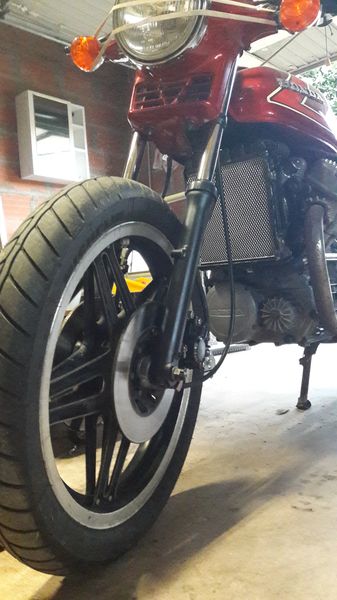

Modification Grille radiateur ( merci au forum pour l'idée ) *

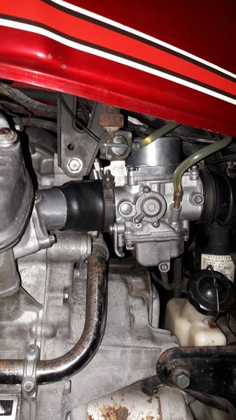

remontage du radiateur et remplissage avec liquide refroidissement. J'ai rempli d'abord par le réservoir petit à petit , ensuite le tuyau sorti radiateur haut (coté bouchon) et ensuite souffler dans le tuyau trop plein du bocal. Pas d'air dans le circuit.

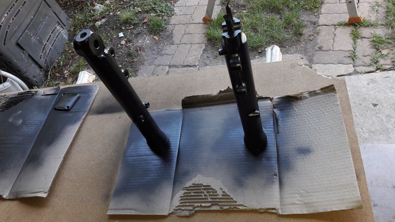

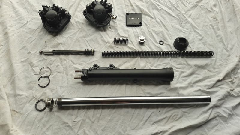

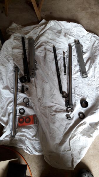

Démontage suspensions avant pour vidange, remplacement joint spy et peinture

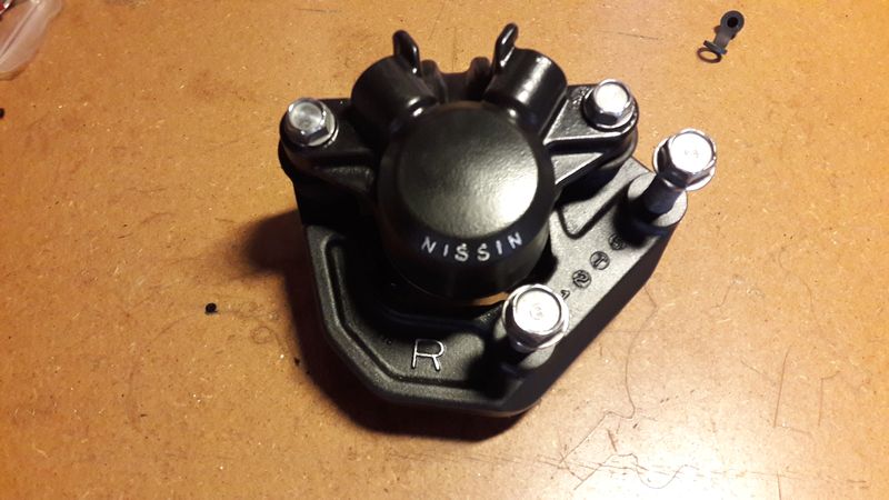

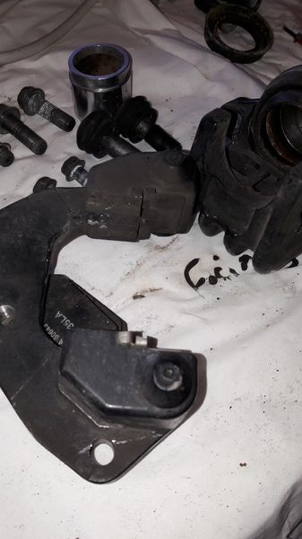

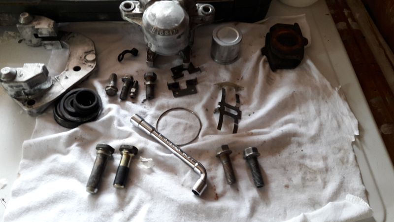

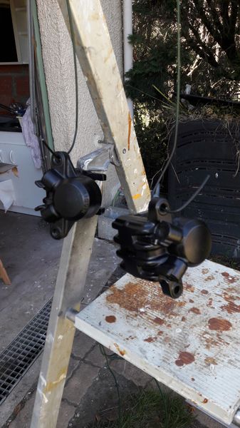

Rénovation des freins et maitre cylindre avec une vis cassé . Heureusement avec une bonne perceuse et mini foret j'ai rattrapé le coup.

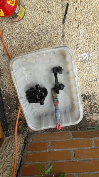

décapage avec décapant peinture
Mise en peinture avec petite touche artistique
Remontage, ça me plait, je mettrais des soufflets au suspension plus tard
Pour la peinture , j'ai utilisé une bombe avec durcisseur , les vendeurs super sympa et bon produit agréable à utiliser( pas une goutte). Je me tâte à faire toute la peinture cadre et moteur avec des bombes Haute Température de leur marque plutôt que pistolet peinture . D'autres personnes l'ont utilisé?

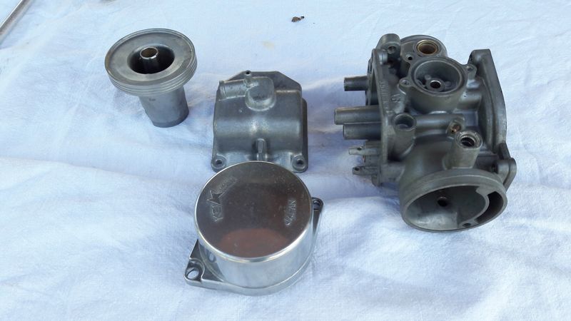

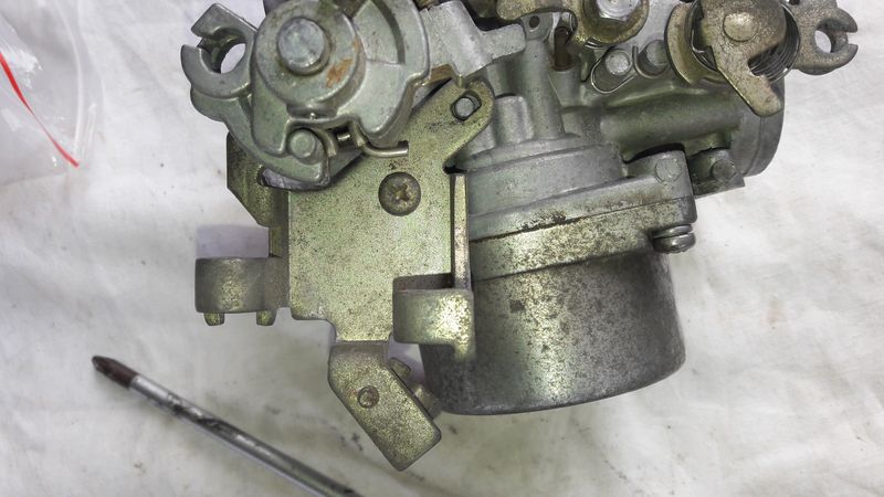

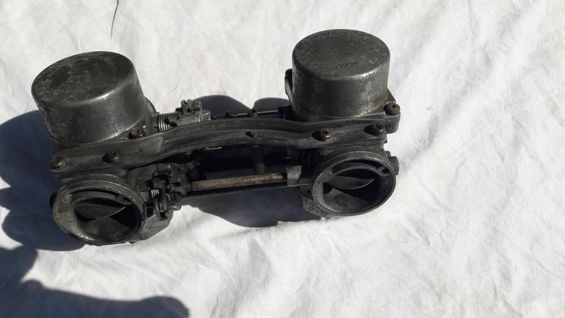

Maintenant rénovation carburateur
Démontage, très facile grâce aux tuto pour les Nuls ( au passage MERCI )
Un petit bain avec 500ml de citron, 1L d'eau on fait bouillir , on gratte avec brosse à dent ( de madame ) et trempage dans de l'eau saturé de cristaux de soude pour neutraliser l'acidité

Les pipes d'admissions étant légèrement craquelé, pose d'une gaine thermorétractable
après léger polissage, ils sont propre
Assemblage, contrôle, synchronisation avec 2 forets de 3 , réglage 2 tours 1/4 . Çà me parait prés pour installation
"J’avais pas encore mi le dernier collier sur la pipe admission"
Réglage des carburateurs, ça me parait tourner rond
Essai avec 2 petites ballades, frein et suspension nickel , moto super agréable à conduire et vivante.
