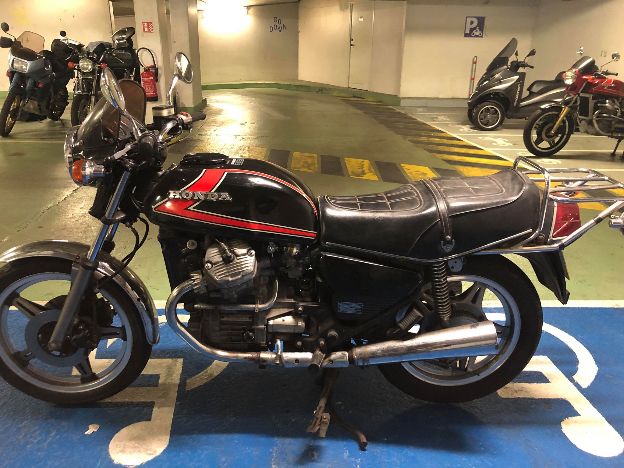

Voici quelques photos avant la restauration :

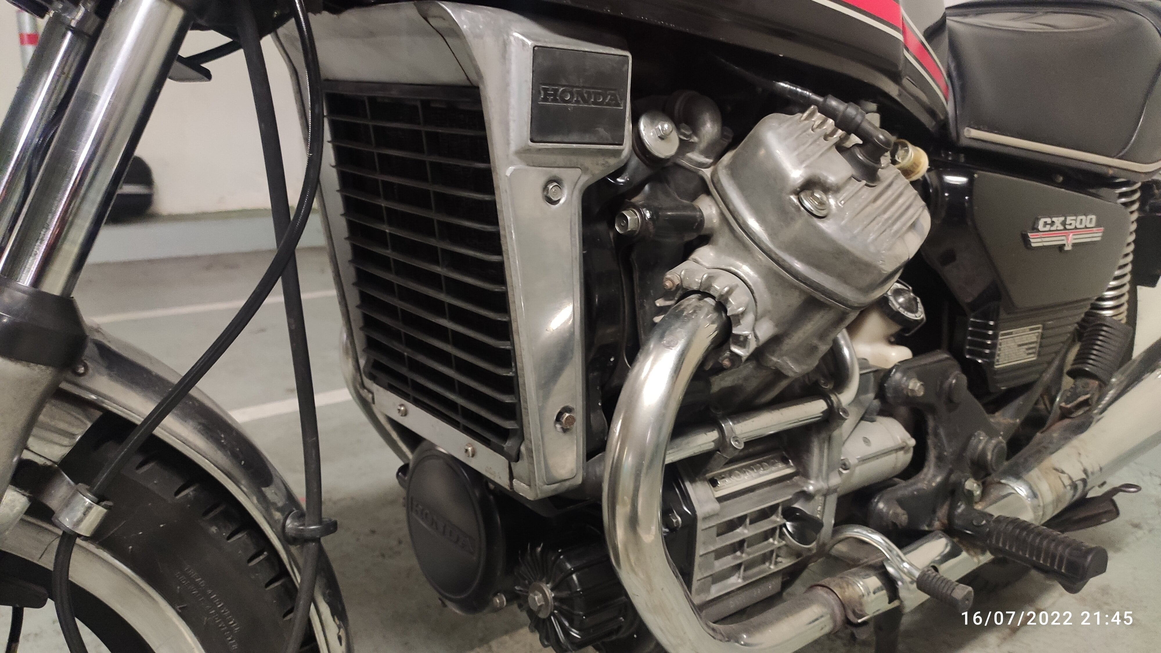

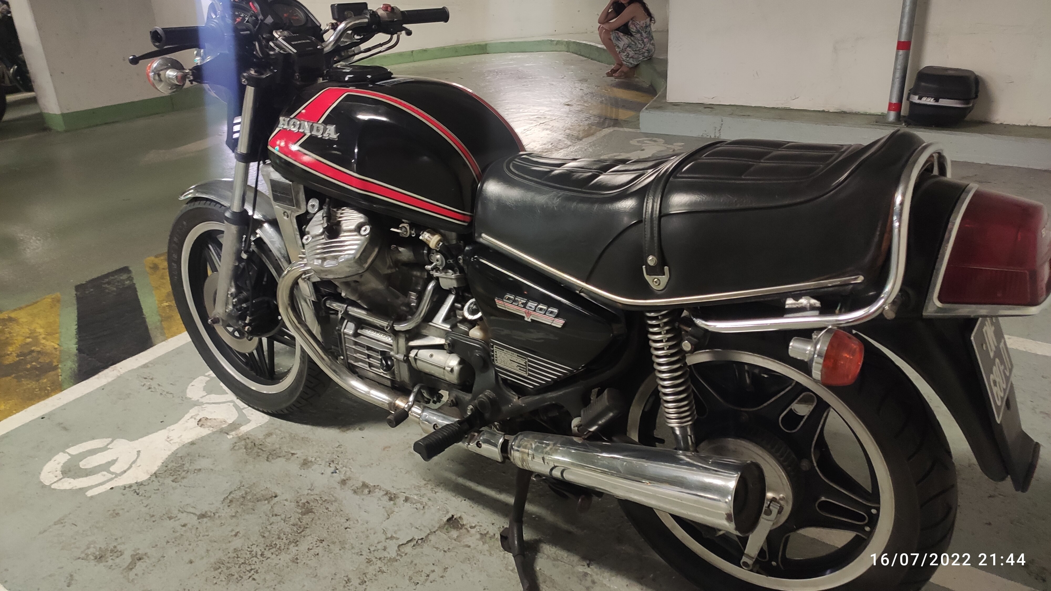

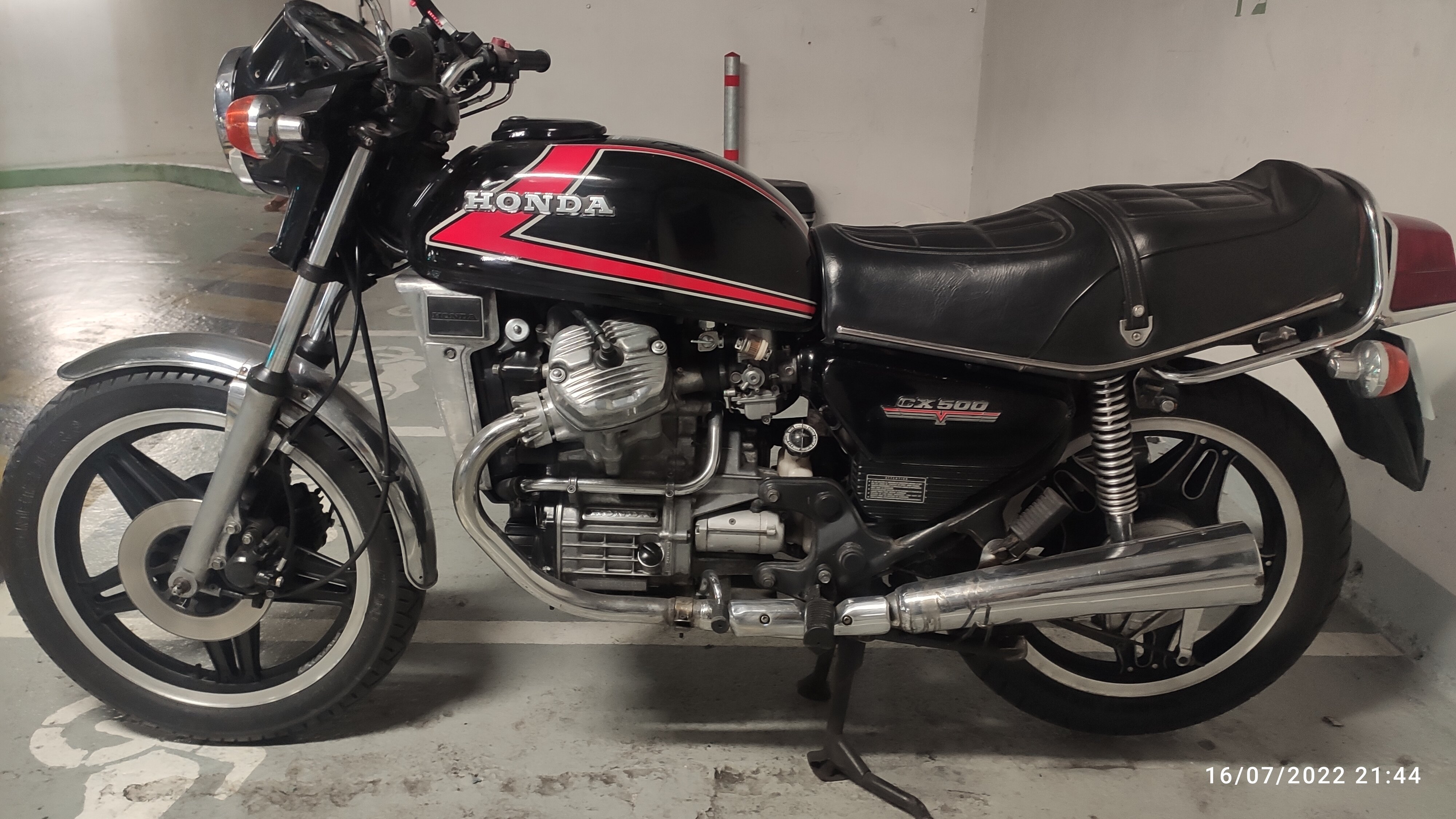

Cela fait longtemps que je n'ai pas publié sur cette discussion il est vrai mais j'oublie à chaque fois de prendre des photos de ma moto depuis que j'ai commencé à travailler dessus. Voilà donc quelques photos de ma CX après un peu de travail dessus.
Travail effectué depuis l'achat :
- Vidange + filtre à huile, addition de Mecarun P18 dans l'huile.
- Vidange du liquide de refroidissement et rinçage du radiateur d'eau. En bonus, remplacement de la vis de purge en plastique par une vis métal avec joint en cuivre.
- Bougies neuves
- Tension de chaine de distribution et jeu aux soupapes
- Nettoyage du carburateur, changements des joints et réglage
- Remplacement des jantes grises par des jantes de phase 2 noires
- Réfection des étriers de freins ( pistons et joints neufs ), pose de durites aviation et d'un maitre cylindre de Honda Deauville de 1999 environ ( énorme amélioration du freinage ), plaquettes de frein neuves
- Batterie neuve
- Cable de compte tour neuf
- Remplacement du carter avant qui avait son taraudage pour la vidange foirée. J'en ai profité pour le peindre en noir.
- Pose des écopes de radiateur en alu
J'en oublie sûrement mais c'est déjà bien.

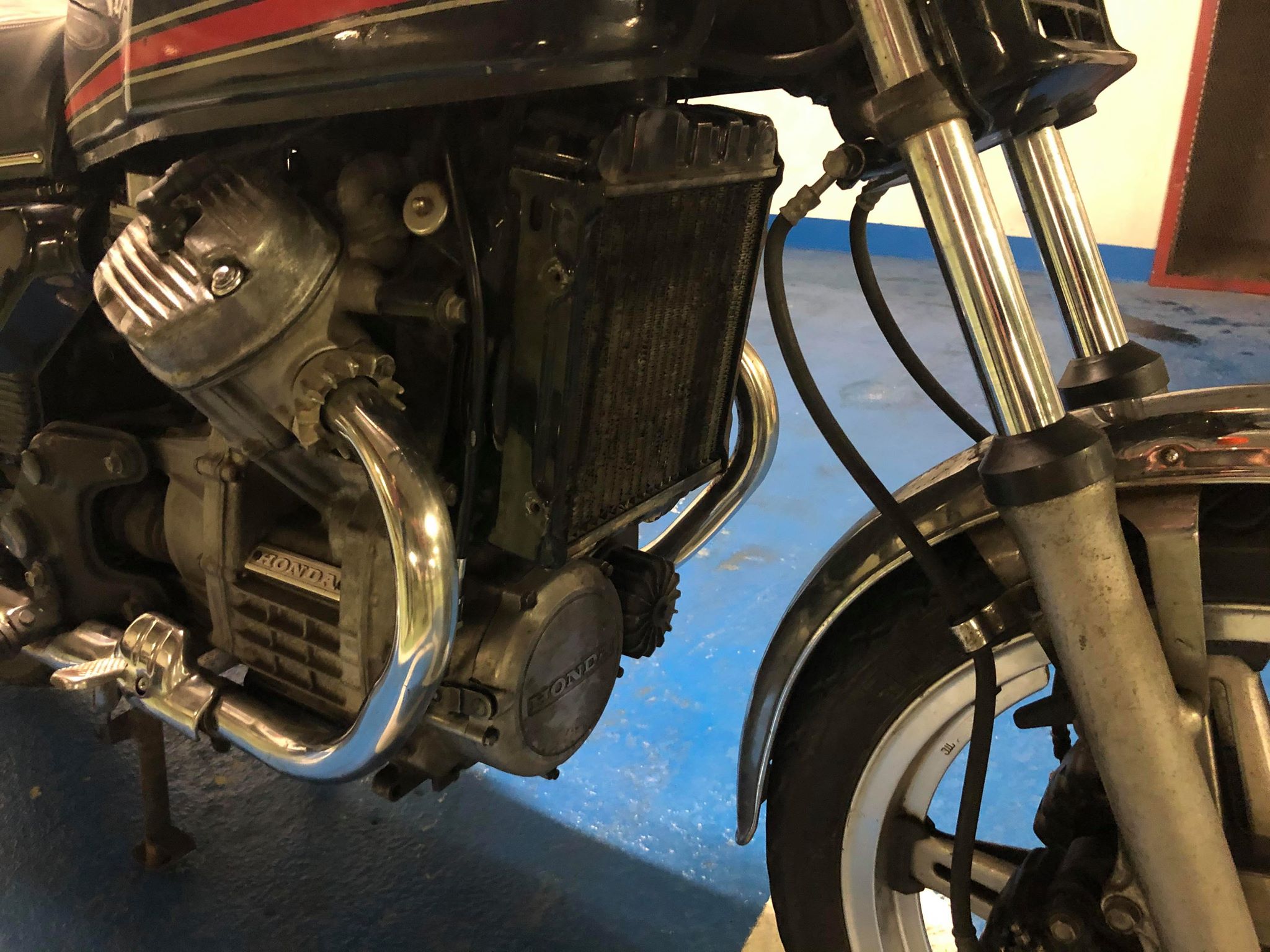

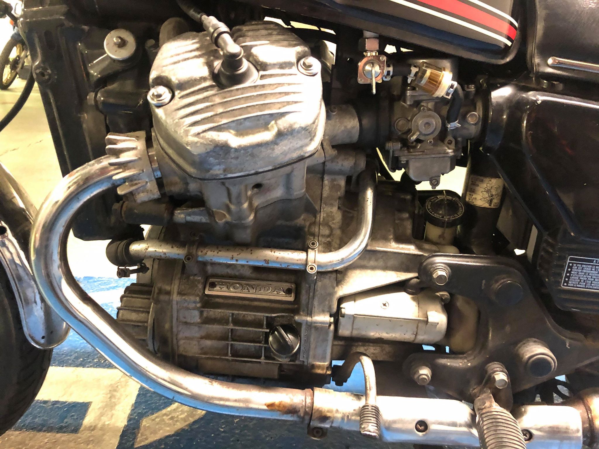

Suite des photos, avec la tristement célèbre vis en plastique qui fuyait. On voit aussi le nouveau maitre cylindre. Les écopes brillent.

Superbe remise à état !
Mais tu ne parles pas de sa conduite, du plaisir que tu y trouves, voire des défauts.

Il y a encore un peu de travail de restauration je pense pour qu'elle soit au top, mais c'est déjà bien en effet, merci.
J'aime beaucoup la conduire bien sûr, très facile à mener et rassurante maintenant qu'elle freine dignement.
Un de ses défauts est sa hauteur de selle qui complique les manoeuvres à basse vitesse, d'autant plus qu'elle est un peu lourde quand même.
Un autre problème est qu'elle penche trop quand elle est sur la béquille latérale, mais c'est spécifique à la mienne, les CX 400 que j'ai eues n'avaient pas ce problème. Cela vient de la pate de fixation de la béquille je pense et il faudrait arriver à la plier dans l'autre sens.
Ma carburation n'est pas parfaite je pense, j'ai fait une synchro à l'oeil. Elle tourne convenablement mais cela pourrait être amélioré je pense mais je n'ai pas de dépressiomètre ou autre appareil à synchro carbu. Si jamais quelqu'un dans le coin peut m'en prêter un je lui en serais reconnaissant.
Voilà ce qui me vient pour répondre à ta question l'ami.
